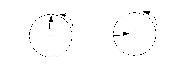

ベーンやピストンは回転翼の中心軸の周りを回転するが、半径方向に平行移動します。平行移動の方向は、すべての回転位置で変わります。しかし、回転軸は変わりません。
この図は、回転位置に基づいて運動方向がどのように変化するかを示します。
