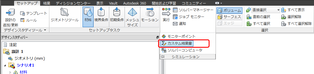

ダイアログ ボックスを開くには、[設定] > [シミュレーション] > [カスタム結果量]をクリックします。

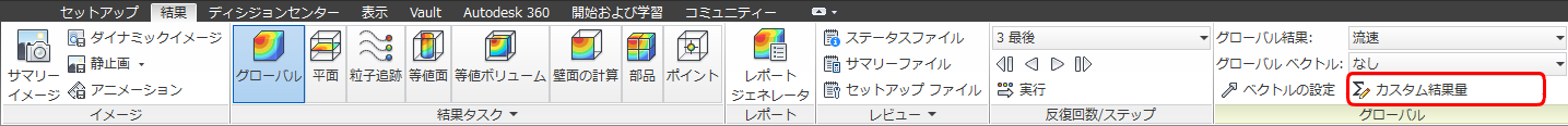

また、結果を操作しているときにも、ダイアログ ボックスを開くことができます。[結果] > [グローバル] > [カスタム結果量]をクリックします。

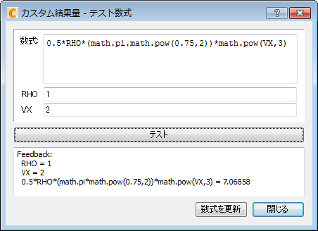

計算式を確認し、修正するためのダイアログ ボックスを開くには、[テスト数式]をクリックします。計算式を修正する場合は、[数式を更新]をクリックして新しい計算式を[カスタム結果量]ダイアログに戻します。

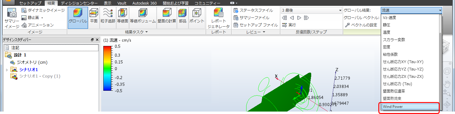

結果で数量を使用できるようにするには、[スタディを更新]をクリックします。たとえば、スタディを更新すると、風力をグローバル結果として選択できます。
