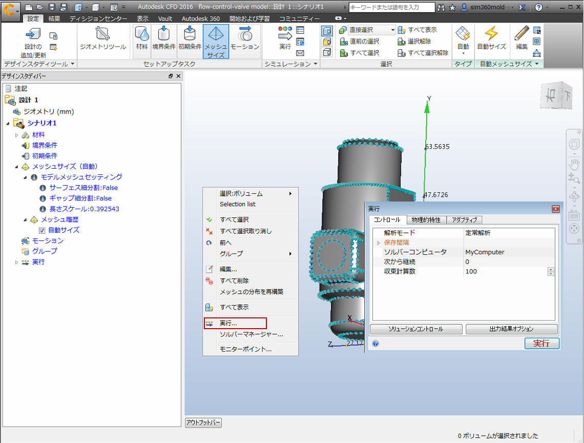

方法 1: モデル外を右クリックし、[実行]を選択します。

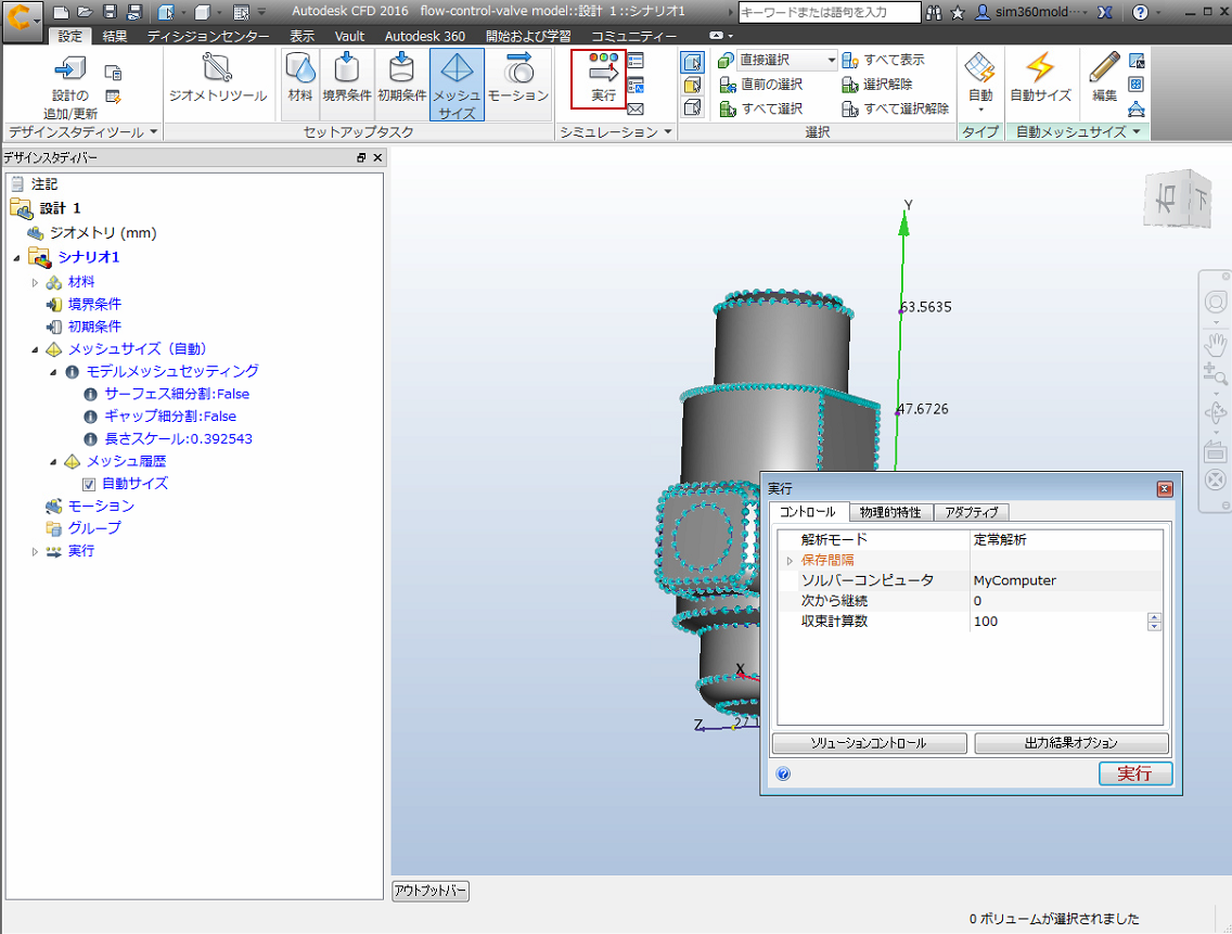

方法 2: [設定] (タブ) > [シミュレーション] (パネル) > [実行]をクリックします。

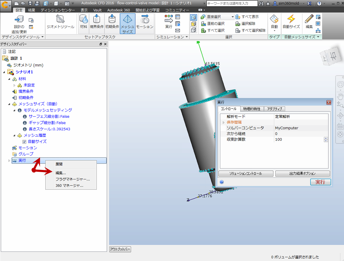

方法 3: デザイン スタディ バーで[実行]を右クリックし、[編集...]をクリックします。
