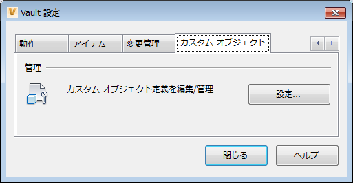

管理者は、カスタム オブジェクト定義を作成、編集、および削除できます。カスタム オブジェクトの管理設定にアクセスするには、[Vault 設定]ダイアログ ボックスの[カスタム オブジェクト]タブで[設定]をクリックします。
[カスタム オブジェクト]タブにアクセスします。
  1. [ツール] ►[Vault 設定]をクリックします。
  2. [Vault 設定]ダイアログ ボックスで、[カスタム オブジェクト]タブを選択します。
