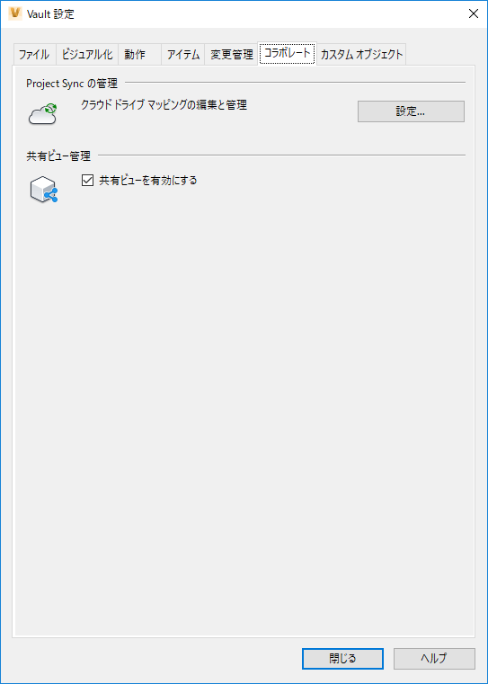

[コラボレート]タブにアクセスします。
  1. [ツール]メニュー > [Vault 設定] をクリックします。
  2. [Vault 設定]ダイアログ ボックスで、[コラボレート]タブを選択します。
Project Sync の管理
注: この機能は、Vault Professional 内のみで使用することができます。また、Project Sync を使用するには、Fusion Team へのサブスクリプションも必要です。
Vault と Autodesk クラウド ドライブの間のファイルの同期を設定します。Project Sync では、以下を行うことができます。
手動同期を有効にする
手動同期を使用すると、必要に応じて、クラウド ドライブにコンテンツをアップロード、またはクラウド ドライブからのコンテンツをダウンロードすることができます。
共有ビュー
共有ビューを使用すると、モデルまたは設計の視覚的表現上でオンラインでコラボレーションできます。たとえば共有ビューを作成して、顧客に承認を求めたり、営業担当者が客先でのプレゼンテーションで簡単に利用できるようにすることができます。
詳細については、「共有ビューの概要」を参照してください。
重要: 共有ビューは、Vault Workgroup および Vault Professional のサブスクリプションメンバーが使用できます。
