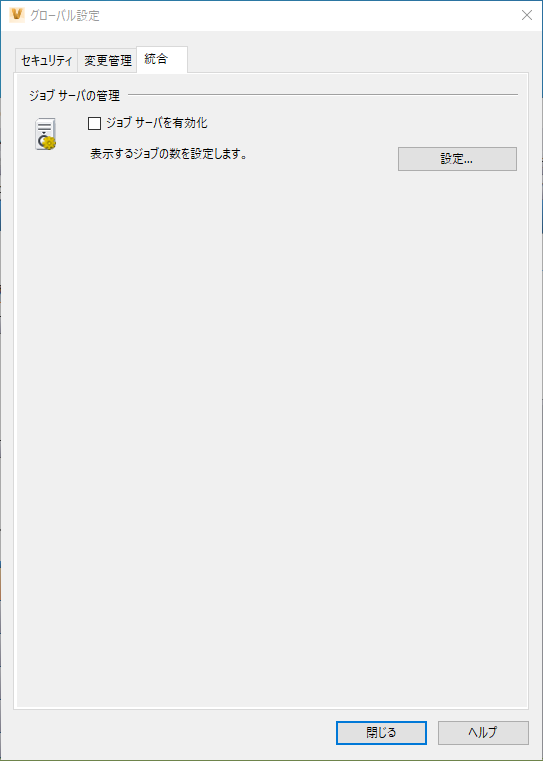

統合のグローバル設定
[グローバル設定]ダイアログの[統合]タブで、ジョブ サーバを有効化し、SharePoint フォルダへのパブリッシュに関する設定を行います。
[グローバル設定]ダイアログ ボックスの[統合]タブにアクセスします。
  1. [ツール] [管理] [グローバル設定]を選択します。
  2. [グローバル設定]ダイアログ ボックスで、[統合]タブをクリックします。
ジョブ サーバの管理
