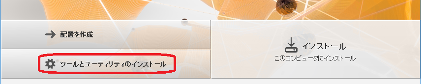

  1. Vault インストール ソフトウェアを起動します。
  2. [ツールとユーティリティ]をクリックします。
