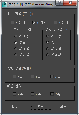

인터페이스
위치 정렬 그룹
X/Y/Z 위치
복제본 위치 정렬 기준으로 사용할 축을 지정합니다. 세 옵션을 모두 설정하면 선택 오브젝트가 대상 오브젝트의 위치로 이동합니다.
현재 오브젝트 및 대상 오브젝트 그룹
정렬에 사용할 오브젝트 경계 상자의 점을 지정합니다. 현재 오브젝트와 대상 오브젝트에 대해 서로 다른 점을 선택할 수 있습니다. 예를 들어 현재 오브젝트의 피벗점를 대상 오브젝트의 중심과 정렬할 수 있습니다.
  • 최소X, Y 및 Z 값이 가장 작은 오브젝트 경계 상자의 점을 다른 오브젝트의 선택된 점과 정렬합니다.
  • 중심오브젝트 경계 상자의 중심을 다른 오브젝트의 선택된 점과 정렬합니다.
  • 피벗점오브젝트의 피벗점을 다른 오브젝트의 선택된 점과 정렬합니다.
  • 최대X, Y 및 Z 값이 가장 큰 오브젝트 경계 상자의 점을 다른 오브젝트의 선택된 점과 정렬합니다.
방향 정렬(로컬) 그룹
이 설정을 사용하여 임의의 축 조합을 기준으로 두 오브젝트의 로컬 좌표계 방향을 일치시킬 수 있습니다.
이 옵션은 위치 정렬 설정과 독립적입니다. 위치 설정을 그대로 두고 방향 확인란을 사용하여 현재 오브젝트가 대상 오브젝트의 방향과 일치하도록 회전할 수 있습니다.
위치 정렬에서는 표준 좌표를 사용하고 방향 정렬에서는 로컬 좌표를 사용합니다.
배율 일치 그룹
X 축, Y 축 및 Z 축 옵션을 사용하여 선택된 두 오브젝트의 배율 조정 축 값을 일치시킬 수 있습니다. 이 경우 변환 입력에 표시되는 배율 조정 값만 일치됩니다. 두 오브젝트의 크기는 같지 않을 수도 있습니다. 이전에 오브젝트 배율이 조정되지 않은 경우 크기 변경은 없습니다.
