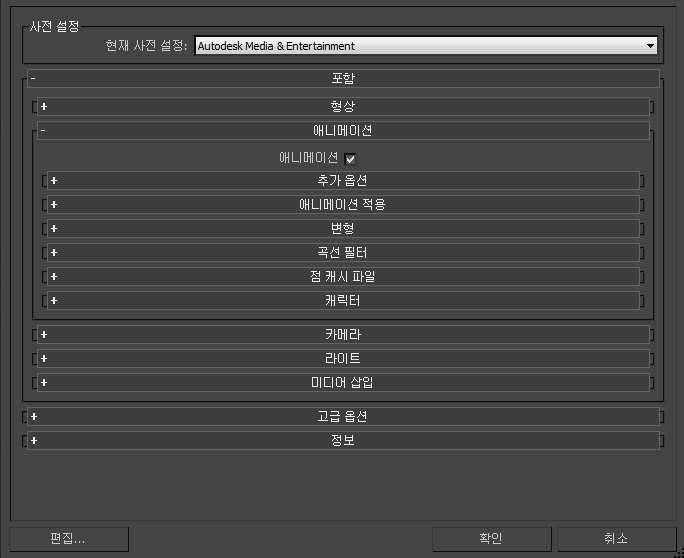

- 저장을 클릭합니다. FBX 내보내기 창이 나타납니다.
- 필요한 경우 현재 사전 설정 메뉴에서 사전 설정을 선택합니다. Autodesk Media and Entertainment 사전 설정에는 일반적인 애니메이션 작업 흐름에 최적화된 옵션이 포함되어 있습니다. 자세한 내용은 Autodesk Media & Entertainment 사전 설정을 참조하십시오.
FBX 내보내기 창에서 직접 내보내기 옵션을 선택할 수도 있습니다. 내보내기 옵션 및 사용자에게 적합한 내보내기 옵션에 대한 자세한 내용은 내보내기 섹션을 참조하십시오.
- 확인을 클릭합니다.
