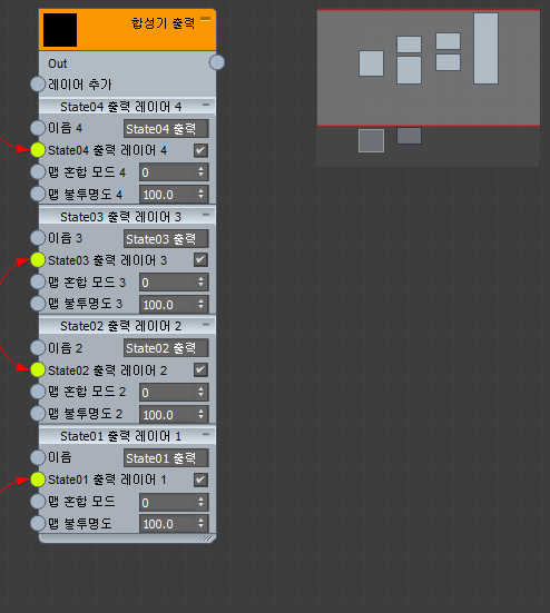

합성기 뷰 탐색기에는 합성기 뷰의 미니어쳐 버전이 표시되며 이 뷰를 사용하여 복합 노드 레이아웃을 쉽게 탐색할 수 있습니다.
오른쪽 위 모서리에 탐색기가 있는 합성기 뷰
합성기 뷰 탐색기는 인터페이스의 오른쪽 위 모서리에 나타납니다. 노드는 전체 회색 블록으로 표시되고 현재 표시되는 부분의 윤곽은 빨간색 직사각형입니다.
