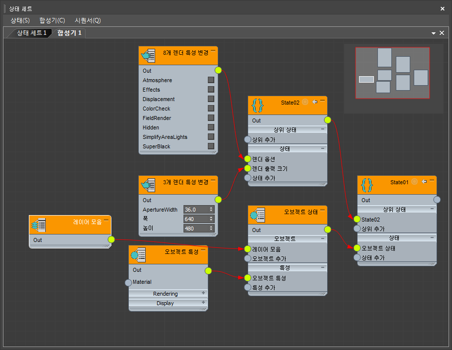

합성기 뷰는 렌더링된 이미지를 출력할 수 있는 상태(오브젝트 상태를 포함하지 않음)의 도식적 뷰가 표시되는 상태 세트 인터페이스의 옵션 패널입니다. 수행할 수 있는 작업으로는 구성요소 배선 변경, 색상 보정, Adobe After Effects 같은 외부 합성기와의 링크 등이 있습니다.
노드가 활성 뷰에 표시되어 있는 합성기 뷰 패널
노드 기반 워크플로우 사용
합성기 뷰 사용자 인터페이스는 MCG 및 슬레이트 재질 편집기와 같은 다른 노드 기반 기능에 사용된 동일한 SDK인 슬레이트 SDK를 사용합니다. 슬레이트 SDK를 사용하면 향후 툴킷을 확장할 수 있습니다.

노드 기반 워크플로우를 사용하면 각 상태에 대한 특정 특성을 설정할 수 있습니다. 이 워크플로우는 3ds Max UI에서 직접 매개변수를 설정하여 변경할 수 있는 레코드 기반 워크플로우와 병렬로 작동합니다. 노드 기반 설정은 다음과 같이 기록 방법에 비해 여러 가지 장점을 제공합니다.
  • 상태에 대한 매개변수를 직접 설정하고 상태 간에 인스턴스화 가능
  • 개별 상태에 대해 이미 설정된 매개변수는 물론, 상위 상태에 대해 이미 설정된 매개변수와 인스턴스화된 매개변수 시각화
  • 더욱 용이해진 상태 매개변수 추가 및 제거 프로세스

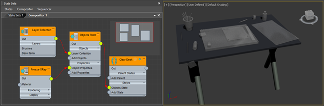

현재 약 30개의 노드를 만들 수 있습니다. 이러한 노드는 렌더 통과 기능에 중점적으로 사용되지만 이 용도로만 국한되지는 않습니다. 아래 표시된 예는 책상 맨 위에 있는 고정 및 XRay 항목에 사용되는 노드 기반 워크플로우입니다. 유사한 기술을 사용하면 합성기 뷰가 일반적인 장면 관리에 매우 유용할 수 있습니다.
