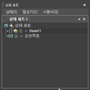

상태 세트 대화상자에는 3개의 주 메뉴인 상태, 합성기, 시퀀서와 그에 해당하는 패널이 있습니다. 또한 각 패널에는 컨텍스트에 따라 내용이 달라지는 여러 가지 마우스 오른쪽 버튼 클릭 메뉴가 있습니다.
상태 세트 대화상자에서는 정의된 모든 상태의 계층 리스트가 트리 뷰에 표시됩니다. 상태를 강조 표시하려면 리스트에서 해당 이름을 클릭합니다. 여러 상태를 강조 표시하려면 마우스로 리스트 위를 드래그하거나 Ctrl 또는 Shift 키를 누른 채 클릭합니다.
각 항목에는 상태 이름 외에 다양한 상태 특성을 토글하는 버튼이 포함되어 있습니다. 또한 상태에 하위 상태가 있거나 기록된 특성이 있으면 해당 리스트 항목은 + 또는 - 아이콘으로 시작되어 각각 확장하거나 축소할 수 있음을 나타냅니다.

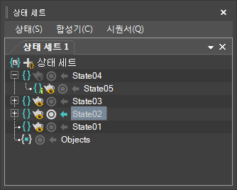

상태 세트는 계층적인 구조이며 마스터 상태, 하위 상태 및 중첩된 상태가 있습니다.
마스터 상태 항목인 상태 세트는 모든 상태 세트가 포함된 루트 노드입니다. 이 노드를 사용하면 동시에 모든 상태 렌더링(상태 세트를 마우스 오른쪽 버튼으로 클릭
모든 상태 렌더링)이나 새 상태 추가와 같은 전역 작업을 수행할 수 있습니다.
마스터 상태 아래의 첫 번째 수준에 있는 각 항목을 하위 상태 또는 간단히 상태라고 합니다. 이러한 항목은 장면에서 변경 사항을 추적할 때 사용하는 개별 오브젝트입니다. 특수한 경우는 오브젝트 상태로(아래 설명), 합성 응용 프로그램에 라이트와 같은 오브젝트를 전송하는 데 사용할 수 있습니다.
기록은 상태 이름 옆에 있는
레코드 버튼을 사용하여 토글할 수 있습니다. 해당
화살표 버튼을 클릭하여 기록된 변경 사항 활성화 상태로 토글합니다.
변경 사항을 기록하면 대화상자 리스트의 상태 항목에 기록된 특성을 표시하는 중첩된 하위 항목이 포함됩니다. 이러한 변경 사항을 확인하려면 하위 상태 항목을 확장하고 조정하여 상태를 수정합니다.
하위 상태를 상위 설정에 적용하여 상태를 중첩할 수 있습니다. 예를 들어 한 상태에서 오브젝트를 숨기고 다른 상태에서 렌더 해상도를 변경한 장면을 가정해 보겠습니다. 첫 번째 상태를 두 번째 상태 내에 중첩하면 첫 번째 상태는 오브젝트 숨기기와 렌더 해상도 변경이라는 두 작업을 모두 수행합니다.
다른 상태 내에 상태를 중첩하려면
상태를 이동하려면:
드래그하는 동안 커서 위치에 나타나는 초록색 강조 표시에는 이동된 상태의 대상이 표시됩니다.
