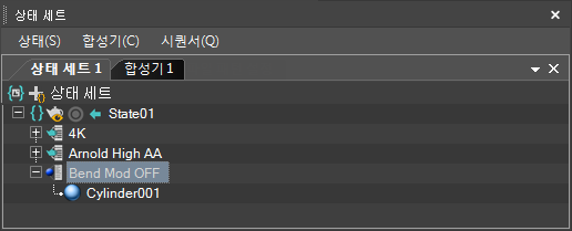

다음 예에서는 렌더 출력 크기 및 Arnold 이미지 품질 노드가 "고해상도" 상태를 정의하는 데 사용되었습니다. 화살표 아이콘을 클릭할 때마다 상태가 활성화되어 4K 해상도로 장면을 렌더링합니다.
기록 워크플로우
일반적으로 노드 기반 접근 방식이나 기록 접근 방식을 사용하는 것이 가장 좋습니다. 그러나 노드 기반 접근 방식에 기록된 옵션을 추가할 수 있으며 그 반대의 경우도 가능합니다. 추적된 모든 작업을 노드로 사용 가능한 것이 아닐 때 이 방식이 유용합니다.
작업을 기록하려는 오브젝트에서 수정자를 끄려는 경우가 그 예입니다. 기록된 작업은 노드 뷰에는 표시되지 않을 수 있지만 트리 뷰에는 계속 표시됩니다.
