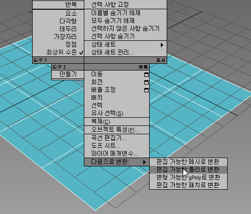

기본적으로 평면 오브젝트는 4 x 4 다각형으로 나눠집니다. 투시 뷰포트에 다각형이 보이지 않으면 F4를 눌러 모서리면 보기 모드를 활성화하십시오.
오브젝트를 변환하려면 투시 뷰포트에서 마우스 오른쪽 버튼을 한 번 클릭하여 만들기 모드를 종료합니다. 이렇게 하면 오브젝트가 선택됩니다. 투시 뷰포트에서 마우스 오른쪽 버튼을 한 번 더 클릭한 다음 변환 사분면의 아래쪽에서 다음으로 변환
편집 가능한 폴리로 변환을 선택합니다. 또는 폴리 편집 수정자를 적용합니다.
이제 오브젝트가 편집 가능한 폴리가 되었으며 명령 패널이 수정 패널로 전환됩니다.

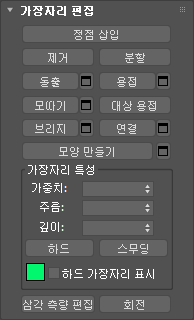

이 항목에서는 가장자리 관련 롤아웃(가장자리 편집)에 대한 자세한 정보를 제공합니다. 나머지 롤아웃은 각각의 항목에 설명되어 있습니다.
이 롤아웃은 가장자리 편집에 특정한 명령을 포함합니다.
정점 삽입 설정한 후 가장자리를 클릭하여 해당 위치에 정점을 추가합니다. 명령이 활성 상태인 한 다각형을 계속 세분화할 수 있습니다.
가장자리 삽입을 중지하려면 뷰포트 안에서 마우스 오른쪽 버튼으로 클릭하거나 정점 삽입을 다시 클릭하여 기능을 해제하십시오.
한 가장자리를 제거하는 것은 해당 가장자리를 보이지 않게 하는 것과 유사합니다. 한 정점에 종속된 가장자리 중 하나를 제외한 모든 가장자리 또는 전체 가장자리를 제거했을 때만 메시가 영향을 받습니다. 이 지점에서 정점 자체가 삭제되며 표면이 재삼각형화됩니다.
가장자리 제거 시 연관된 정점도 함께 삭제하려면 Ctrl 키를 누른 상태로 제거 작업을 실행합니다. Clean Remove라고 하는 이 옵션은 나머지 다각형이 한 평면이 되게 합니다.

설정 대화상자를 사용하여 둘 이상의 가장자리를 연결하면 가장자리가 같은 간격으로 배치됩니다. 가장자리 수는 대화상자에서 설정합니다. 연결 버튼을 클릭하면 현재 대화상자 설정이 선택에 적용됩니다.
가장자리 선택(위), 부드러운 모양(가운데), 선 모양(아래)
모양 만들기 출력의 이름을 지정하고 스무딩 또는 선형으로 설정할 수 있습니다.
가장자리 가중치를 늘리면 평평해진 결과를 밀어내는 경향이 있습니다.
작은 값으로 설정하면 가장자리가 상대적으로 부드러워집니다. 큰 값으로 설정하면 주름이 점점 더 나타납니다. 가장 높은 설정인 1.0에서는 주름 상태가 가장 심합니다.
왼쪽: 선택된 가장자리, 가운데: 하드로 설정, 오른쪽: 하드 가장자리 표시를 설정하고 녹색으로 설정
삼각 측량 편집 모드에서는 뷰포트에서 현재 삼각형화를 볼 수 있으며 동일한 다각형의 두 가장자리를 클릭하여 변경할 수 있습니다.
삼각형화를 직접 편집하려면 이 버튼을 설정하십시오. 숨겨진 가장자리가 표시됩니다. 다각형 정점을 클릭합니다. 커서에 연결된 고무 밴드 선이 표시됩니다. 비인접 정점을 클릭하여 다각형의 새 삼각형화를 만듭니다.
각 대각선에는 일정 시점에 사용 가능한 위치가 두 개만 있으므로 대각선을 두 번 연속 클릭하면 원래 위치로 돌아갑니다. 그러나 인근 대각선의 위치를 변경하면 대각선에 사용 가능한 다른 대체 위치를 만들 수 있습니다.
