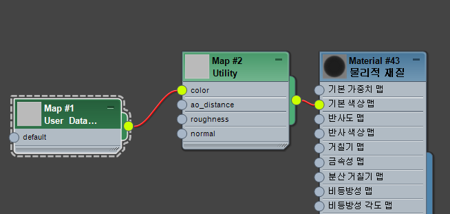

점 구름 오브젝트는 기본적으로 장면 조명에 응답하지 않고 원래 캡처된 조명과 함께 표시됩니다. 오브젝트가 장면 조명에 응답하도록 하려면 다음 절차를 수행합니다.
이렇게 하면 점 구름 오브젝트가 기본 재질을 사용하여 가져온 오브젝트와 유사하게 보일 뿐만 아니라 오브젝트가 장면 조명에 응답하도록 하는 추가적인 이점도 있습니다. 그러나 원본 캡처에서 통합된 그림자는 그대로 유지됩니다.

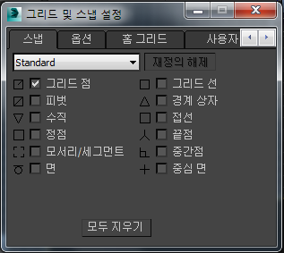

점 구름 오브젝트를 표준 형상(예: 편집 가능한 폴리 오브젝트)을 만들기 위한 템플릿으로 사용할 수 있습니다. 한 번에 한 점씩 다각형 메시를 만들어 점 구름 오브젝트의 정점에 대한 스냅을 설정합니다. 그런 다음 돌출 및 하위 오브젝트 변환과 같은 표준 모델링 기술을 사용하여 오브젝트를 사용자화할 수 있습니다.
만들기 도구로 해당 모서리를 클릭하면 한 번에 하나씩 다각형을 만들 수 있습니다.
기본적으로 대화상자에서 표준 범주가 활성화되고 그리드 점 옵션이 활성화된 상태로 스냅 패널이 열립니다.
이제 점 구름 오브젝트의 표면에 다각형을 만들기만 하면 됩니다.

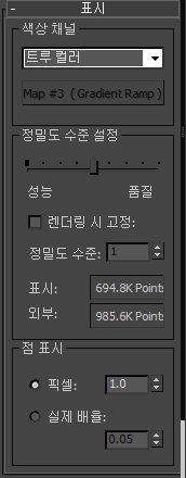

오브젝트에서 현재 보이는 점 수와 총 점 수는 정밀도 수준 설정 그룹의 맨 아래에 있는 표시 및 전체(읽기 전용) 필드에 각각 표시됩니다.
다음 그림은 약 444,000개의 점이 포함된 점 구름 오브젝트를 사용하여 서로 다른 거리에서 배율의 가장 끝단을 사용하는 결과를 보여 줍니다.
멀어질 때(위)와 가까워질 때(아래) 보이는 점 구름 오브젝트:
1: 성능(13,600개의 점 표시)
2: 품질(444,000개의 점 표시)
3: 성능(161,000개의 점 표시)
4: 품질(384,800개의 점 표시)
