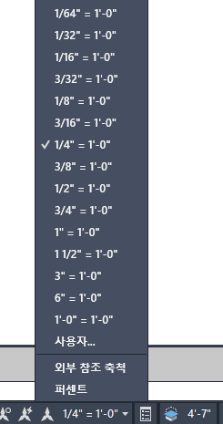

주석 축척은 모형 탭 및 도면 공간 뷰포트와 연관된 설정으로 모형 뷰와 함께 저장되며 현재 주석 축척을 설정하는 CANNOSCALE 시스템 변수 값으로 조정됩니다. 모형 뷰 및 도면 공간 뷰포트에 다른 주석 축척을 지정할 수 있습니다.
주석 축척 플라이아웃 메뉴에서 하나를 선택하여 현재 주석 축척을 지정합니다.
