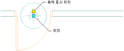

다음 그림은 주석 축척 및 기준점에 따라 두 개의 다른 주석 축척 및 위치로 표시된 문 태그를 보여줍니다.

문 태그와 같은 주석 객체에는 축척 표현 위치 그립이 있습니다. 이 그립을 사용하여 현재 축척 표현 예를 재배치합니다. 위치 그립을 사용하여 한 번에 모든 축척 표현을 재배치합니다. 특정 태그를 지원하는 축척 표현이 하나뿐인 경우 위치 그립만 표시됩니다.
