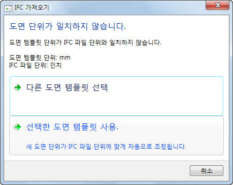

  4. 템플릿에서 도면 작성의 기본값을 변경하려는 경우 찾아보기를 클릭한 후 원하는 DWT 파일을 탐색하여 선택합니다.
    선택하는 템플릿(DWT 파일)에 가져오는 IFC 파일과 동일한 단위가 없는 경우 계속해서 해당 템플릿을 사용하거나 다른 템플릿을 선택할 수 있습니다. 선택한 템플릿을 계속 사용하는 경우 템플릿 파일의 단위가 IFC 파일의 단위로 재지정됩니다.
