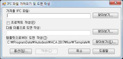

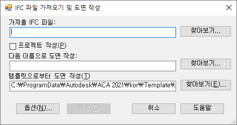

IFC 파일을 가져오는 경우 IFC 파일에서 작성되는 도면의 이름을 지정합니다. 이 도면은 외부 참조만 포함합니다. 예를 들어 IFC 파일을 가져와서 이름을 Small Office Building으로 지정하면 IFC 파일에 포함된 프로젝트 구조의 각 부분에 해당하는 모든 외부 참조를 포함하는 Small Office Building.dwg라는 DWG 파일이 작성됩니다. 가져오기 프로세스 동안 다음이 수행됩니다.
| IFC 파일을 가져오는 형식… | 할 일... |
| AutoCAD Architecture 2021 toolset 프로젝트 | IfcBuilding 이름이 프로젝트 이름과 함께 사용됩니다. (참고) 주: AutoCAD Architecture 2021 toolset에서는 IFC로 내보내기 대화상자에서 지정한 프로젝트 이름으로 IfcBuilding을 사용합니다. 이는 AutoCAD Architecture 2021 toolset에서 생성된 IFC 파일을 가져올 경우 뚜렷이 나타납니다.
| 독립 실행형 도면 | 도면이 원래 프로젝트 이름이 추가된 이름으로 작성됩니다. Small Office Building 예제를 사용하면 IFC 파일에서 IfcBuilding 이름이 Commercial Project이었으므로 도면 이름은 Small Office Building-Commercial Project.dwg가 됩니다. |
