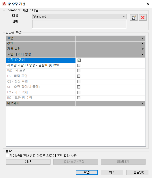

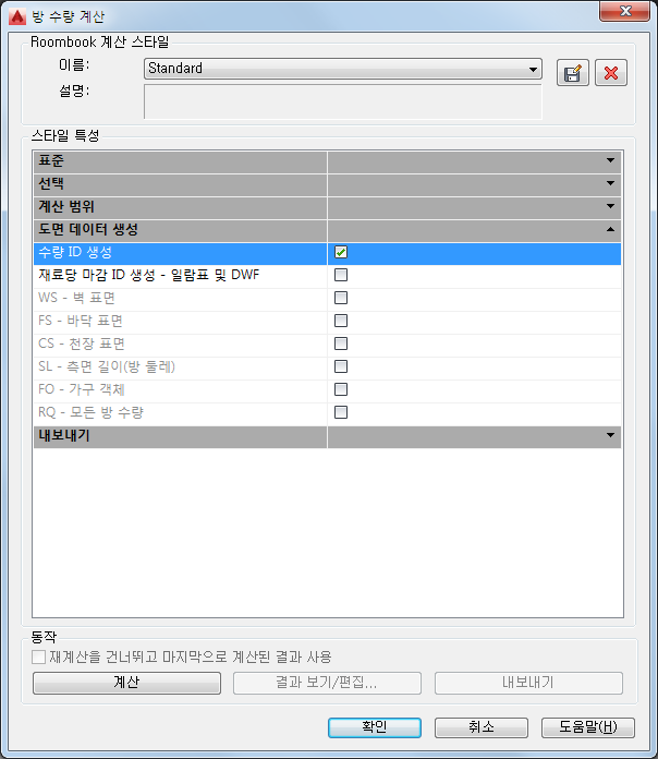

수량 ID를 숨기고 표시하려면
주:
이 항목은 Roombook 사용자에게만 해당합니다.
Vision 도구 탭
Roombook 패널
방 수량 계산
을 클릭합니다.
방 수량 계산 대화상자의 스타일 특성 아래, 도면 데이터 생성 리스트에서 수량 ID 생성을 선택합니다.
확인을 클릭합니다.
