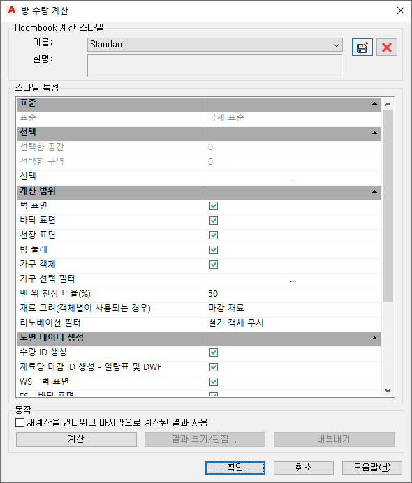

방 수량 계산을 위해서는 현재 계산 표준에 따라 계산 범위를 지정해야 합니다. 도면에 설정이 서로 다른 여러 계산 스타일을 저장할 수 있습니다. 계산 설정에서 올바른 계산 표준이 현재로 설정되어 있는지 확인하십시오.
  1. Vision 도구 탭 Roombook 패널 방 수량 계산을 클릭합니다.
  2. 리스트에서 스타일 이름을 선택합니다.
  3. 공간 및 구역 선택 항목을 지정합니다.
  4. 계산 범위(공간당 수량)를 지정합니다.
    • 벽, 바닥 및 천장 표면
    • 방 둘레 및 가구 객체
  5. 가구 스타일 선택 항목을 지정합니다.
  6. 도면 데이터 생성을 지정합니다.
  7. 계산을 클릭합니다.

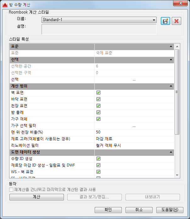

스타일 이름
Roombook 계산 스타일에서 다른 Roombook 계산을 저장할 수 있습니다. 이렇게 하면 도면에서 다른 계산을 정의하고 저장할 수 있습니다. 기본값은 "표준" 스타일입니다. 다른 이름으로 저장하여 도면에 저장할 다른 계산(다른 공간, 구역, 계산 범위 등)을 정의할 수 있습니다. 필요한 경우 설명을 입력합니다.
저장
현재 스타일을 저장, 복사하거나 이름을 바꿉니다.
삭제
도면에서 현재 스타일을 삭제합니다. 단, 도면에 한 가지 스타일은 항상 남아 있어야 합니다.
스타일 특성
이 대화상자에서 수행한 모든 설정(선택, 범위, 내보내기)은 현재 방 수량 계산 스타일 이름으로 저장됩니다. 그렇지만 계산 설정은 스타일에 저장되지 않고 도면에 전역으로 저장됩니다. 필요한 경우 새 계산을 수행하기 전에 해당 설정을 변경해야 합니다.

공간 및 구역 선택 항목
현재 스타일 이름에서 계산을 위해 선택한 공간 및 구역 수가 표시됩니다. 공간 및 구역 선택 항목에 대해 선택 "..." 버튼을 클릭합니다.
계산 범위
Roombook에서는 공간을 기준으로 수량을 계산합니다. 최소 요구사항은 벽으로 둘러싸인 하나 이상의 공간입니다. 이론적으로는 공간 경계 선만으로도 방이 정의될 수 있지만 이 경우 공간 경계 선이 벽 표면(면적, 높이가 없음)으로 간주됩니다.
수량 계산 시 다음 객체가 인식됩니다.
  • 벽 표면: 벽, 공간 경계 선, 커튼월, 기둥. 측면에서 공간의 경계를 형성하는 모든 항목.
  • 바닥 표면: 바닥, 천장. 맨 아래에서 공간의 경계를 형성하는 모든 항목. 선에서 이어지는 닫힌 윤곽으로 정의될 수도 있습니다.
  • 천장 표면: 바닥, 천장, 지붕. 맨 위에서 공간의 경계를 형성하는 모든 항목. 선에서 이어지는 닫힌 윤곽으로 정의될 수도 있습니다.
  • 방 둘레: 방 둘레는 공간 윤곽에서 탐지됩니다. 수동으로 선을 더 추가할 수 있습니다. 이 범주는 받침목 길이를 계산하는 경우에 사용할 수 있습니다. 수동으로 선을 더 추가/표시하여 케이블 길이를 계산하는 등의 작업을 수행할 수 있고 방 수량 계산과 비슷한 작업을 수행할 수도 있습니다.
  • 가구 객체: 공간의 가구 객체는 블록 참조, 다중 뷰 블록 참조 및 다중 삽입 블록으로 간주됩니다. 자동으로 탐지된 객체 외에 그래픽 선택을 통해 수동으로 객체를 더 추가할 수 있습니다.
  • 가구 선택 필터: 가구 스타일 선택 항목에 대해 선택 "..." 버튼을 클릭합니다.
  • 맨 위 천장 비율(%): 맨 위 천장 비율은 특수한 건축 상황에만 적용되므로 대부분의 경우 기본 설정을 바꾸지 않고 그대로 유지할 수 있습니다. 이 비율에 따라 개구부가 있는 천장 표면의 계산 방식이 결정됩니다. 백분율로 표시되는 이 값은 천장에 의해 공간이 폐쇄되는지 개방되는지 여부에 관계 없이 "바닥 표면"과 "천장 표면의 개구부" 사이의 관계를 기반으로 결정됩니다.
  • 재료 고려(객체별이 사용되는 경우): 이 옵션은 방이 표면 재료 스타일에 부착되지 않은 경우에만 적용 가능합니다.
리노베이션 필터
계산된 표면은 다음 옵션과 함께 AutoCAD Architecture 2021 toolset 리노베이션 플래그를 사용하여 필터링할 수 있습니다.
  • 철거 객체 무시
  • 새로 작성할 객체 무시
  • 아무것도 무시하지 않음
