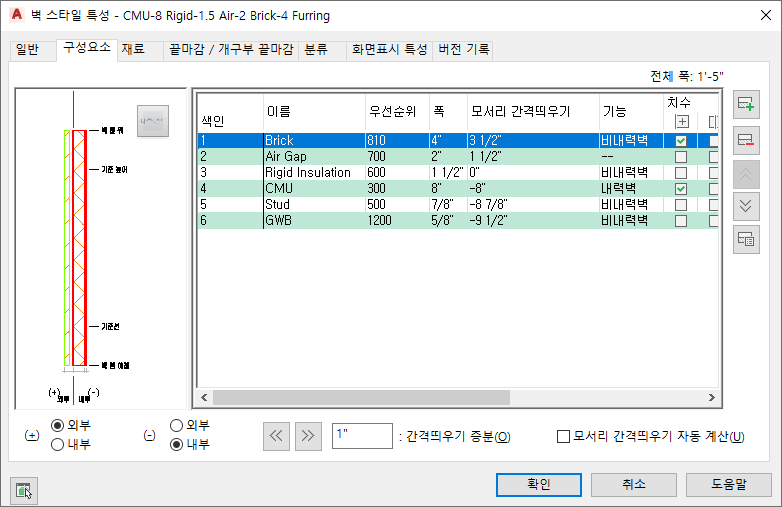

벽 스타일 모범 사례

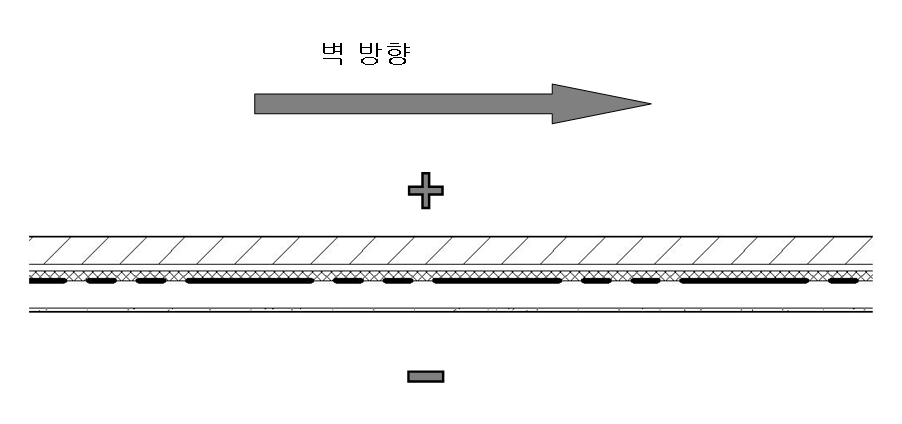

- 벽은 방향이 있고 외부 및 내부 면이 있는 것으로 간주되어야 합니다. 벽의 외부 면 또는 양수 면은 왼쪽에서 오른쪽으로 놓은 벽의 맨 위입니다. 벽 구성요소는 색인 순서가 외부에서 시작하여 내부에서 끝나도록 정의해야 합니다. 벽의 가장 외부에 에 있는 구성요소에는 색인 할당값으로 1(일)이 있어야 하고 가장 내부에 있는 구성요소에는 가장 큰 색인 할당값이 있어야 합니다.
- 구성요소의 모서리 간격띄우기를 지정할 때 값은 항상 구성요소의 가장 내부 모서리에 있어야 합니다.
- 구성요소의 폭은 항상 양수 값이어야 합니다.
- 벽 우선순위는 표준화해야 하고 기존 AutoCAD Architecture 2021 toolset 규칙을 기반으로 해야 합니다.
- 모든 벽 구성요소에 재료를 지정해야 합니다.
- 벽 구성요소의 평면 화면표시는 보통 도면 기본 설정을 준수하도록 설정해야 합니다. 가장 좋은 방법은 벽 구성요소에 재료를 지정하고 라인워크 및 해치 패턴 매개변수를 평면 화면표시 설정에서 재료별로 설정하는 것입니다.
주: Architectural Desktop 2004에서 재료 정의가 도입되기 전에는 벽 스타일 구성요소를 내포된 도면층으로 지정하고 색상, 선 유형, 선 가중치 및 플롯 스타일 설정을 BYLAYER로 설정하는 것이 일반적이었고, 또한 권장 사항이었습니다. 이 방법은 기술적으로 AutoCAD Architecture 2021 toolset에서 여전히 유효하지만 극히 일부 예외 상황(항목을 지정된 도면층에 두고 배경 도면에 적합한 색상을 지정하고자 하는, AutoCAD를 사용하는 컨설턴트에게 평면 화면표시를 내보낼 때 자주 사용되는 평면 스크리닝됨 화면표시 표현 등)을 제외하고는 권장되지 않습니다.
- 벽 구성요소의 모형 화면표시는 도면 기본값으로 설정하여 비직각 뷰로 볼 때의 벽 색상과 해칭을 재료 지정으로 결정할 수 있도록 해야 합니다.
- 벽 스타일은 분류되어야 합니다. 이렇게 하면 더 많은 화면표시 컨트롤 옵션은 물론 나중에 보다 유연한 일람표 작성 및 태그 지정을 수행할 수 있습니다.
주: Uniformat II 분류 정의는 AEC ContentStyles 경로에 있는 Uniformat II Classifications (1997 ed).dwg 파일에서 제공합니다. 이 분류 정의는 매우 포괄적이며 대부분의 경우 균일한 표준에 따라 AutoCAD Architecture 2021 toolset 객체 스타일의 유형을 모두 분류하는 데 유용합니다.
- 하나 이상의 두드러진 내부 치수점이 있는 벽(예: 구조 구성요소의 외부)에는 이러한 내부 치수점이 치수 열의 벽 스타일 구성요소 탭에 지정되어 있어야 합니다. 이렇게 하면 AEC 치수를 더 정확히 적용할 수 있습니다.
- 벽 구성요소는 “구성요소” 탭의 “유형” 열에서 “구조” 또는 “비구조”로 지정되어야 합니다. 이렇게 하면 AEC 치수를 보다 효과적으로 사용할 수 있습니다.
- 벽의 내부 및 외부 면은 더 정확한 AEC 치수 기입을 할 수 있도록 벽 스타일 정의의 일부로 지정되어야 합니다.

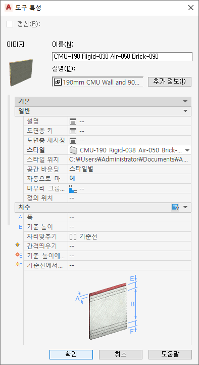

팔레트 기반 벽 도구
팔레트 기반 도구에 지정할 수 있는 유일한 벽 기반 스타일은 벽 스타일 자체입니다. 하지만 벽 스타일을 사용하면 벽 스타일에 사용하는 벽 끝마감 스타일이나 벽 개구부 끝마감 스타일 등의 모든 하위 스타일도 자동으로 벽 스타일과 함께 사용됩니다. 또한 도구를 카탈로그에 저장하기 전에 기본값으로 설정할 것을 고려해 볼 수 있는 도구 특성이 몇 가지 있습니다.
기본 마무리 그룹 정의 및 자리맞추기를 설정하기 위한 벽 도구 사전 설정
