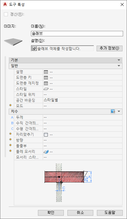

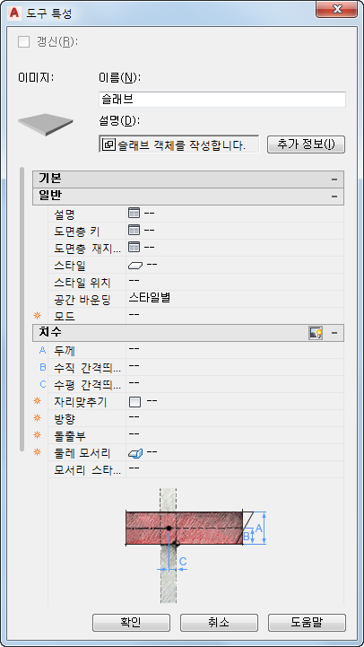

팔레트 기반 지붕 슬래브 및 슬래브 도구
작성 시 슬래브 모서리 또는 지붕 슬래브 모서리 스타일을 적용하기 위해 슬래브 모서리 또는 지붕 슬래브 모서리 스타일을 다른 특성과 함께 팔레트 기반 도구의 기본 특성으로 지정할 수 있습니다.
슬래브 모서리 스타일이 기본값으로 설정되어 있는 슬래브 도구 특성
