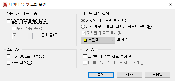

링크된 레코드 및 객체의 표시와 관련된 여러 설정과 SQL 조회의 처리를 조정합니다.
데이터 뷰 옵션(데이터 뷰 메뉴는 데이터베이스 테이블이 데이터 뷰 윈도우에서 현재 열려 있는 경우에만 제공됩니다.)
데이터 뷰 버튼
다음과 같은 옵션이 표시됩니다.
데이터 뷰 윈도우에서 해당 레코드를 선택할 때 링크된 객체가 현재 도면에 표시되는 방법을 조정합니다.
도면을 자동으로 초점이동하여, 현재의 데이터 뷰 레코드의 선택 세트와 연관된 객체를 표시합니다.
도면을 자동으로 줌하여 현재 레코드 세트와 연관된 모든 객체가 표시되도록 합니다.
해당 객체 세트의 범위 크기 한계인 줌 비율을 도면 영역의 정의된 퍼센트값으로 지정합니다. 사용 가능한 범위는 20에서 90퍼센트이며 기본값은 50퍼센트입니다. 50퍼센트라는 값은 높이 범위가 윈도우 높이의 50퍼센트이거나, 폭 범위가 윈도우 폭의 50퍼센트라는 것을 의미하며, 둘 중 작은 값을 말합니다.
현재 도면에서 해당 객체를 선택할 때 데이터 뷰 윈도우에 나타나는 링크된 레코드의 모양을 조정합니다.
데이터 뷰 윈도우에 현재 선택 세트와 연관된 레코드 세트만 표시합니다. 현재 도면 선택 세트에 링크되지 않은 레코드는 표시되지 않습니다.
현재 데이터베이스 테이블의 모든 레코드를 표시합니다. 데이터 뷰 윈도우에서 현재 선택 세트에 링크된 모든 레코드가 선택됩니다.
링크된 데이터 뷰 레코드에 표식 색상을 적용하여 이 레코드가 링크가 없는 레코드와 확실하게 구별되도록 합니다.
링크된 데이터 뷰 레코드에 적용할 표식 색상을 지정합니다. 기본 색상은 노란색입니다.
SQL 조회 처리를 위한 옵션을 지정합니다.
SQL 92 형식 대신 원본 테이블 형식으로 된 데이터베이스 테이블에 대한 조회를 실행합니다. 이 옵션을 사용하면 원시 데이터베이스 형식으로 독점 명령을 실행할 수 있습니다.
현재 도면에 조회가 실행될 때 자동으로 조회를 저장합니다.
선택 세트 및 레코드 세트의 누적을 조정합니다.
사용자가 추가 데이터 뷰 레코드를 선택하면 선택 세트에 객체를 추가합니다. 이 옵션을 선택하지 않으면 새 데이터 뷰 레코드 세트를 선택할 때마다 현재 도면에 새 객체 세트가 나타납니다.
사용자가 추가적인 그래픽 객체를 선택하면 레코드 세트에 추가 레코드를 추가합니다. 이 옵션을 선택하지 않으면 새 그래픽 객체 세트를 선택할 때마다 데이터 뷰 윈도우에 새 레코드 세트가 나타납니다.
