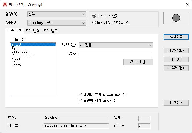

이전 릴리즈에서 ASE 선택으로 알려진 링크 선택 대화상자는 조회 편집기의 고급 향상 기능입니다. 추가 조회 또는 선택 세트(세트 B)에 의해 작동할 수 있는 그래픽 객체 선택 세트(세트 A) 또는 초기 조회를 작성하여 링크 선택 작업을 시작할 수 있습니다. 반환된 작업 결과는 새 실행 선택 세트(세트 A)가 되고 추가 조회 또는 선택 세트를 적용하여 실행 조회를 보다 구체화할 수 있습니다.
링크 선택 대화상자를 이용하여 작업하려면 이미 여러 링크가 작성된 도면이 열려 있어야 합니다. 다음 방법을 사용하여 이 대화상자를 열 수 있습니다.
링크 선택 대화상자에는 조회 편집기의 신속 조회, 조회 범위 및 조회 빌더 탭과 다음의 추가 조정이 포함되어 있습니다.
옵션 리스트
다음과 같은 옵션이 표시됩니다.
Do
링크 선택 연산자를 현재 조회 또는 선택 세트에 적용합니다. 선택, 합집합, 교집합, 빼기 A-B, 빼기 B-A와 같은 연산자를 사용할 수 있습니다.
선택
초기 조회나 선택 세트를 작성합니다. 이 선택 세트는 후속 링크 선택 작업을 통해 진일보 세부적으로 처리할 수 있습니다.
합집합
새 조회나 선택 세트의 결과를 실행 선택 세트에 추가합니다. 이 연산은 세트 A 또는 세트 B의 구성원인 모든 레코드나 객체를 반환합니다.
교집합
기존의 실행 선택 세트와 새 조회 또는 도면 선택 결과의 교집합을 반환합니다. 이 연산은 세트 A 세트 B의 구성원인 모든 레코드나 객체를 반환합니다.
빼기 A–B
기존의 실행 선택 세트에서 새 조회나 도면 선택의 결과를 뺍니다.
빼기 B–A
새 조회나 도면 선택의 결과에서 기존의 실행 선택 세트를 뺍니다.
사용하기
현재 선택 세트에 적용할 수 있는 사용 가능한 링크 템플릿을 나열합니다.
조회 사용
사용 가능한 조회 편집기 탭을 사용하여 선택 세트를 링크 선택 연산에 반환하는 조회를 구성합니다.
도면에서 선택
선택 버튼을 선택하는 경우 링크 선택 연산에 반환할 그래픽 객체 선택 세트를 구성할 수 있도록 링크 선택 대화상자를 닫습니다.
실행/선택
도면에서 그래픽 객체를 선택할 수 있도록, 현재의 링크 선택 조회를 실행하거나 임시로 링크 선택 대화상자를 닫습니다. 조회 사용 옵션이 선택된 경우 실행 버튼이 표시됩니다. 도면에서 선택 옵션이 선택된 경우에는 선택 버튼이 표시됩니다. 실행 또는 선택 버튼을 선택한 후에, 추가로 조회를 적용하거나 추가 그래픽 객체를 선택하여 선택 세트를 더 구체화할 수 있습니다.
벤 다이어그램
현재 선택된 Do 연산의 다이어그램을 표시합니다.
재설정
새 링크 선택 연산을 시작할 수 있도록 링크 선택 대화상자를 지우고 모든 이전 작업을 취소합니다.
취소
대화상자를 닫고 모든 작업을 취소합니다.
마침
링크 선택 작업을 완료하고 대화상자를 닫습니다. 링크 선택 연산에 지정된 매개변수에 따라, 그래픽 객체의 선택 세트를 반환하거나 데이터 뷰 레코드의 하위 세트를 반환하거나 또는 모두를 반환합니다.
상태막대
링크 선택 작업 실행을 기준으로 하는 현재의 상태 정보를 표시합니다. 현재 도면과 테이블이 표시되며, 링크된 객체의 수와 현재 지정된 링크 선택 매개변수를 만족시키는 레코드도 표시됩니다.
