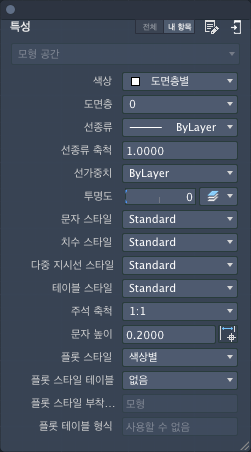

특성 검사기
선택한 객체나 객체 세트의 특성을 표시합니다.
PROPERTIES(명령)
메뉴: 윈도우 > 특성 검사기.
요약
객체를 여러 개 선택한 경우, 선택한 모든 객체에 대해 공통인 특성만 표시됩니다. 객체를 선택하지 않으면 일반 특성의 현재 설정만 표시됩니다.
변경할 수 있는 특성을 새 값을 지정하여 수정할 수 있습니다. 값을 클릭하고 다음 방법 중 하나를 사용합니다.
주: AutoCAD 객체의 특성을 볼 때는 일부 특성을 사용하지 못할 수도 있습니다.
특성
현재 도면이나 선택한 객체에 대한 특성을 표시합니다.
전체
현재 도면이나 선택한 객체와 연관된 모든 특성을 표시합니다.
My
내 특성 사용자화 버튼을 사용하여 선택한 특성의 개인화된 리스트를 표시합니다.
내 특성 사용자화
내 특성 탭에서 추가할 수 있는 사용 가능한 특성 리스트를 표시합니다. 표시되는 특성 리스트는 다음 조건을 따릅니다.
  • 현재 도면에서 객체를 선택하지 않았습니다. 도면별 특성이 표시됩니다.
  • 현재 도면에서 객체를 선택했습니다. 선택한 모든 객체에 대해 공통인 특성이 표시됩니다.
팔레트 고정₩부동
  • 팔레트를 도면 영역의 오른쪽에 고정합니다.
  • 이동해 크기를 조절할 수 있도록 팔레트 고정을 해제합니다.
객체 유형 드롭다운
선택한 객체의 유형을 표시하고 수정하려는 객체를 필터링합니다.
