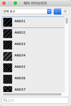

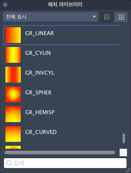

해치 라이브러리
모든 미리 정의된 패턴, 사용자 패턴 및 그라데이션 채우기 패턴에 대한 미리보기 이미지를 표시합니다.
해치 라이브러리는 해치 및 그라데이션 대화상자를 사용하는 경우 대화상자로 표시하거나, 해치 또는 그라데이션 바이저에서 팔레트로 표시할 수 있습니다.
요약
패턴을 5개 범주로 구성합니다(패턴은 알파벳순으로 나열됨). 이미지를 클릭하여 패턴을 선택합니다.
옵션 리스트
다음과 같은 옵션이 표시됩니다.
패턴 범주
관련 해치 및 그라데이션 패턴 그룹화에 사용하는 패턴 범주를 나열합니다.
다음 범주가 나열됩니다.
  • 전체 표시. 모든 범주에 모든 패턴을 표시합니다.
  • ANSI. 프로그램과 함께 제공된 모든 ANSI 패턴을 표시합니다.
  • ISO. 프로그램과 함께 제공된 모든 ISO 패턴을 표시합니다.
  • 기타 미리 정의. 프로그램과 함께 제공된 ANSI 및 ISO 이외의 모든 패턴을 표시합니다.
  • 사용자. 프로그램의 지원 파일 검색 경로에 추가한 사용자 PAT 파일 리스트를 표시합니다.
  • 그라데이션. 모든 그라데이션 패턴을 표시합니다.
패턴 추가
PAT 파일을 해치 라이브러리로 로드합니다.
Finder에서 찾기
패턴 리스트에서 선택한 패턴이 포함된 PAT 파일을 Finder에 표시합니다.
패턴 리스트
선택한 패턴 범주를 기준으로 사용 가능한 모든 패턴 리스트를 표시합니다.
리스트/아이콘 뷰
리스트와 아이콘 간에서만 패턴 미리보기의 뷰를 전환합니다. 리스트 뷰에는 작은 미리보기 이미지와 패턴의 이름이 표시됩니다.
검색
입력한 문자열을 기반으로 패턴 리스트를 필터링합니다. 'X'를 클릭하면 현재 입력된 문자열이 지워집니다.
