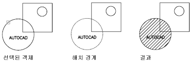

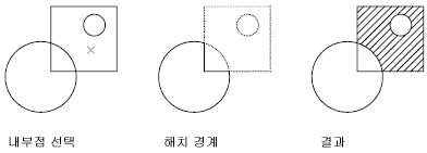

여러 방법 중에서 선택하여 해치 경계를 지정합니다.
- 객체에 의해 닫힌 영역 내의 한 점을 지정합니다.
- 영역을 둘러싸고 있는 객체를 선택합니다.

- 내부 점 선택
- 지정된 점을 기준으로 닫힌 영역을 구성하는 기존 객체로부터 경계를 결정합니다.
- 객체 선택
- 선택된 객체에서 닫힌 영역을 구성하는 경계를 결정합니다.
