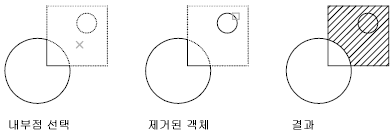

추가: 선택점
지정된 점을 기준으로 닫힌 영역을 구성하는 기존 객체로부터 경계를 결정합니다.
고립영역 탐지를 켜면 최외곽 경계 내에 있는 영역을 에워싸는 객체는 고립 영역으로 탐지됩니다. HATCH가 이 옵션을 사용하여 객체를 탐지하는 방법은 지정한 고립영역 탐지 방법에 따라 다릅니다.
주: 해치 경계의 간격을 식별할 수 있도록 빨간색 원이 경계 객체의 연결되지 않은 끝점에 표시됩니다. 이러한 원은 일시적으로 표시되며 REDRAW 또는 REGEN을 사용해 제거할 수 있습니다.

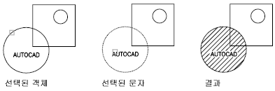

추가: 객체 선택
선택된 객체에서 닫힌 영역을 구성하는 경계를 결정합니다.
내부 객체는 자동으로 탐지되지 않습니다. 현재 고립영역 탐지 스타일에 따라 객체를 해치하거나 채우려면 선택된 경계 내에서 객체를 선택해야 합니다.
추가: 객체 선택 옵션을 클릭할 때마다 HATCH는 이전 선택 세트를 취소합니다.
