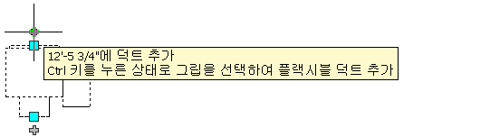

    다중 뷰 부품에서 직접 덕트 그리기 다중 뷰 부품을 선택하고 그리려고 하는 연결에 대한 추가 그립을 클릭합니다.

  5. 점을 지정하여 덕트 런을 배치합니다.

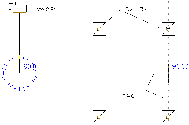

    단선 덕트 그리기, 평면도
    주: AutoCAD MEP 2021 toolset 스냅과 추적선을 사용하면 덕트 형상을 다른 객체에 맞춰 정렬하고 시스템에서 객체 간의 연결을 유지할 수 있습니다.

    간단한 단선 시스템의 평면도: 공기 디퓨저 4개가 연결되는 VAV 상자
