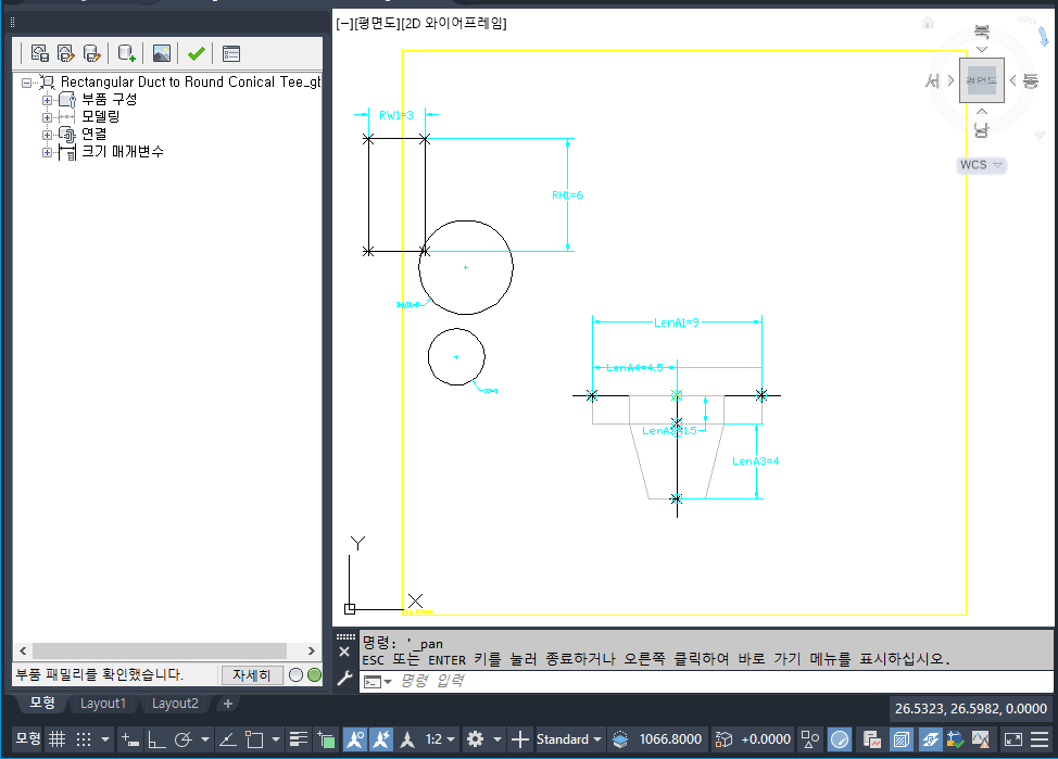

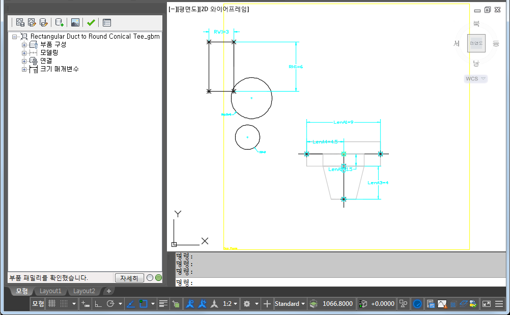

컨텐츠 작성기에서는 파라메트릭 부품 작성 또는 수정을 선택한 경우 파라메트릭 건물 환경을 사용합니다. 다음 예에서는 원형 원뿔형 탭 티에 연결된 직사각형 덕트를 표시하는 컨텐츠 작성기를 보여 줍니다. 자세한 내용은 컨텐츠 작성기 시작을 참고하십시오.
컨텐츠 작성기
알아두기: 파라메트릭 부품을 작성하려면 컨텐츠 작성기를 사용하여 파라메트릭 부품 작성 워크플로우를 참고하십시오.
이 환경에는 다음과 같은 사용자 인터페이스 기능이 있습니다.
- 부품 브라우저는 화면의 왼쪽에 표시되며 부품 피쳐의 구조적 뷰를 제공합니다. 부품을 정의하면 추가 기능이 적절합 폴더 아래의 계층에 중첩됩니다. 브라우저에서 폴더를 확장 또는 축소하여 원하는 만큼의 상세 정보를 표시할 수 있습니다.
- 모델링 영역은 화면의 오른쪽에 표시되며 부품 모형을 전체 뷰 조정할 수 있도록 설계되었습니다. 표준 AutoCAD 뷰 명령을 사용하여 부품 모형을 보는 방향을 변경할 수 있습니다.
- 도구막대를 사용하면 컨텐츠 작성기 명령에 빠르게 액세스하여 선택할 수 있습니다. 부품 저장, 기존 부품을 새 부품으로 저장, 미리보기 이미지 작성, 부품 확인 및 부품 옵션 지정에 대한 아이콘을 사용할 수 있습니다.
- 도구막대에서 확인 아이콘을 클릭하면 부품 브라우저의 맨 아래에 있는 상태막대에 부품 확인에 대한 업데이트된 정보가 표시됩니다. 부품이 유효하면 녹색으로 표시되고 부품이 유효하지 않으면 빨간색으로 표시되는 신호등 외에 확인 상태에 대한 설명이 제공됩니다. 자세히 버튼은 모형에서 찾은 경고 및/또는 오류 리스트를 제공합니다.
- 브라우저 창에서 부품 피쳐를 마우스 오른쪽 버튼으로 클릭하면 피쳐별 메뉴를 사용할 수 있습니다. 사용할 수 없는 옵션은 음영처리됩니다.

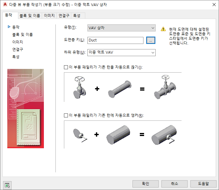

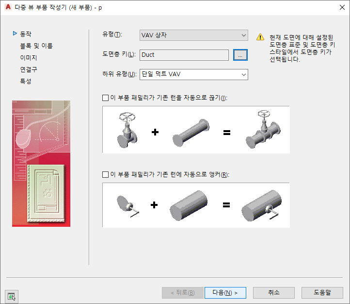

- 블록 기반 부품을 작성하거나 부품 패밀리에 부품 크기를 추가합니다. 마법사 모드에서는 부품 동작, 개별 부품 크기, 각 부품 크기 표현에 사용되는 AutoCAD 블록, 부품 선택 중에 도움이 되는 미리보기 이미지, 부품 연결구 및 특성 세트 정보를 정의하는 과정을 단계별로 안내합니다. 자세한 내용은 블록 기반 다중 뷰 부품을 작성하기 위해 컨텐츠 작성기 시작을 참고하십시오.
새 부품 작성을 위한 다중 뷰 부품 작성기 대화상자

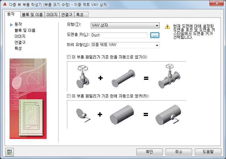

- 블록 기반 부품을 수정합니다. 부품 동작, 지정된 블록 및 이름, 미리보기 이미지, 부품 연결구 및 지정된 특성 세트 정보에 대한 탭을 사용할 수 있습니다. 언제든지 한 탭 또는 모든 탭에서 변경할 수 있습니다. 자세한 내용은 블록 기반 부품을 수정하기 위해 컨텐츠 작성기 시작을 참고하십시오.
