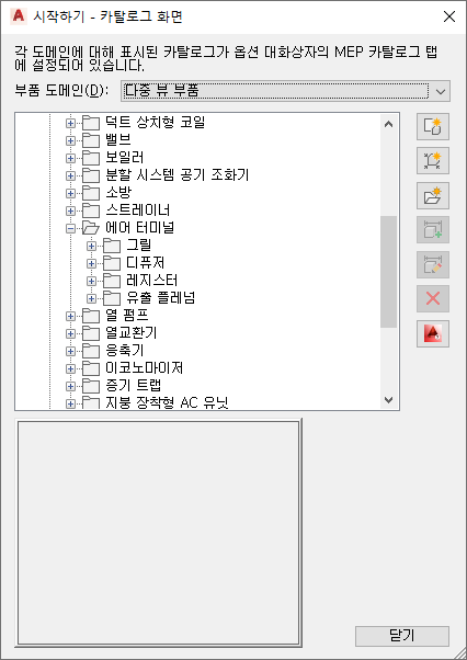

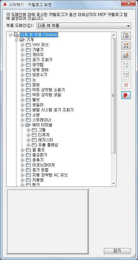

컨텐츠 작성기를 시작하면 시작하기 - 카탈로그 화면 대화상자가 표시됩니다. 이 작업 관련 대화상자는 전환 역할을 하므로 여러 작업 환경에 신속하게 액세스할 수 있습니다. 시작하기 - 카탈로그 화면 대화상자에는 부품 카탈로그 브라우저와 아이콘 막대가 있습니다. 옵션 대화상자의 MEP 카탈로그 탭에서 지정한 로드된 부품 카탈로그 리스트에서 카탈로그를 선택합니다. 부품 카탈로그 및 부품이 카탈로그에 저장되는 방법에 대한 자세한 내용은 부품 카탈로그 주요 사항을 참고하십시오.

  2. 부품 카탈로그를 선택합니다.

  3. 시작하기 - 카탈로그 화면 대화상자에서 다음 중 하나를 수행합니다.
    원하는 작업... 장을 선택한 다음 수행할 작업
    새 블록 기반 다중 뷰 부품 작성 을(를) 클릭합니다. 다중 뷰 부품의 이름과 설명을 입력하고 확인을 클릭합니다. 부품 작성을 위한 블록 기반 건물 환경이 열립니다.
    새 파라메트릭 다중 뷰 부품 작성 을(를) 클릭합니다. 다중 뷰 부품의 이름과 설명을 입력하고 확인을 클릭합니다. 부품 작성을 위한 파라메트릭 건물 환경이 열립니다.
    다중 뷰 부품에 대한 새 장 추가 을(를) 클릭하고 이름을 입력합니다. 장은 카탈로그나 다른 장에 추가할 수 있습니다.
    기존 다중 뷰 부품에 새 부품 크기 추가 다중 뷰 부품을 선택하고 을 클릭합니다. 부품 수정을 위해 적절한 건물 환경이 열립니다.
    기존 부품 크기 수정 다중 뷰 부품을 선택하고 을 클릭합니다. 부품 수정을 위해 적절한 건물 환경이 열립니다.
    다중 뷰 부품 삭제 다중 뷰 부품을 선택하고 을 클릭합니다. 부품이 카탈로그에서 삭제되고 트리에서 제거됩니다.
