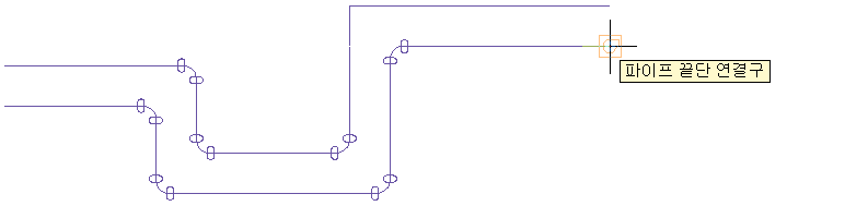

  1. 응용프로그램 상태막대에서 AutoCAD MEP 2021 toolset 파이프 스냅이 켜져 있으며 (객체 스냅) 및 (객체 스냅 추적)이 꺼져 있는지 확인합니다.
  2. 파이프 시스템 작성에 설명된 대로 파이프를 추가합니다.
  3. 특성 팔레트의 자리맞추기 아래에서 수평 및 수직 간격띄우기를 지정합니다.
    원하는 작업 할 일
    두 런을 모두 같은 입면에 두고 기존 런으로부터 수평 거리(X 또는 Y 방향)로 새 런의 간격띄우기 자리맞추기 아래에서 수평 간격띄우기의 값을 설정합니다. 기존 런으로부터 X 또는 Y의 양의 방향으로 새 런의 간격을 띄우려면 양수 값을 입력합니다. X 또는 Y의 음의 방향으로 간격을 띄우려면 음수 값을 입력합니다.
    두 런이 모두 서로 다른 입면에서 같은 X-Y 치수를 가진 경우 기존 런에서 수직 거리로 새 런의 간격띄우기 자리맞추기 아래에서 수직 간격띄우기의 값을 설정합니다. 기존 런으로부터 Z의 양의 방향으로 새 런의 간격을 띄우려면 양수 값을 입력합니다. Z의 음의 방향으로 간격을 띄우려면 음수 값을 입력합니다.
  4. 도면에서 기존 파이프 런의 시작 부분에 있는 파이프 끝단 연결구를 선택합니다.
  5. 런을 따라 점을 계속 선택합니다.

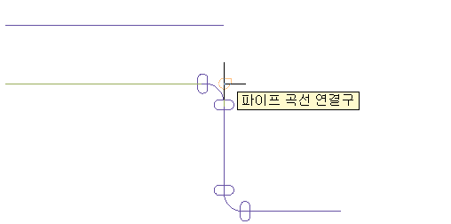

    주의: 가장 정확한 배치를 얻으려면 파이프 세그먼트의 각 끝에서 점을 선택합니다. 엘보와 같은 각진 트랜지션에서는 다음 예와 같이 부속 중심선의 논리적인 교차 부분에 있는 파이프 곡선 연결구만 선택합니다.
    엘보나 기타 곡선 부속에서는 파이프 곡선 연결구가 부속 중심선의 논리적인 교차 부분에 표시됩니다. 그러면 파이프가 전체 평행 런을 따라 일정 거리로 간격띄우기됩니다.
