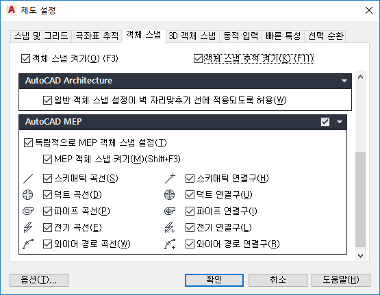

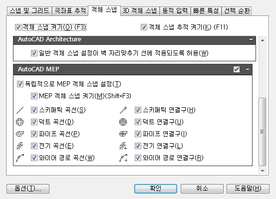

  1. 응용프로그램 상태막대에서 (객체 스냅)을 마우스 오른쪽 버튼으로 클릭한 다음 설정을 선택합니다.
  2. 제도 설정 대화상자에서 객체 스냅 탭을 클릭한 다음 아래로 스크롤하여 AutoCAD MEP 2021 toolset로 이동합니다.
  3. 활성화하려는 스냅을 클릭하여 선택합니다. AutoCAD MEP 2021 toolset 제목 막대의 오른쪽에 있는 확인란을 클릭하여 한 번에 모든 스냅을 선택할 수도 있습니다. 모든 AutoCAD MEP 2021 toolset 스냅 선택을 지우려면 확인란을 다시 한번 클릭합니다.
