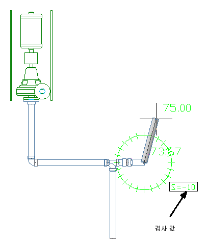

파이프 배치에 표시된 경사 값
런을 그리면 파이프 세그먼트의 현재 경사 값이 표시됩니다. 경사 값은 구속된 배치(기존의 두 파이프 객체 사이에 그려진 파이프)와 구속되지 않은 배치(파이프 객체에서 공간의 한 점으로 그려진 파이프) 모두에 나타납니다. 다음에서 설명하는 것처럼 라우팅 솔루션을 생성할 때 이 정보가 특히 유용합니다.
표시된 경사 값
파이프 세그먼트는 파이프 특성 팔레트에 지정된 경사 값을 가지거나 사용된 특정 라우팅 솔루션에 의존하는 다른 경사 값을 가질 수 있습니다. 이 즉각적인 시각적 표시기를 통해 사용된 솔루션과 연관된 경사 값을 정확하게 알 수 있습니다. 이 피쳐를 끄려면 명령행에 PIPESLOPEDISPLAY를 입력합니다. 다음 프롬프트에 n을 입력합니다.
