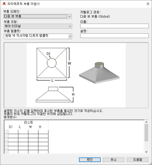

파라메트릭 부품 마법사를 사용하여 파라메트릭 부품을 작성하려면
  1. 다음을 클릭합니다. 홈 탭작성 패널도구 드롭다운파라메트릭 부품 마법사.
  2. 파라메트릭 부품 마법사
  3. 부품 도메인에서 사용할 부품 템플릿이 포함된 카탈로그의 도메인을 선택합니다.
    옵션 대화상자의 도메인에 카탈로그를 지정합니다. 자세한 내용은 기본 부품 카탈로그 및 스타일 기반 컨텐츠 위치 지정을 참고하십시오.
  4. 부품 유형에서 작성할 부품과 쉐이프가 비슷한 템플릿의 부품 유형을 선택합니다.
  5. 부품 템플릿에서 작성할 부품과 쉐이프가 비슷한 부품 템플릿의 이름을 선택합니다.
    주: 부품 도메인, 부품 유형 및 부품 템플릿의 선택 항목 리스트는 정의된 부품 템플릿이 있는 것만 표시되도록 필터링됩니다.
  6. 이름에 대해 새 명령 도구의 이름을 입력합니다.
    부품 이름은 부품을 정의하는 XML 파일의 이름에 사용됩니다. 컨텐츠 작성기 또는 카탈로그 편집기에서 부품을 열 때에도 표시됩니다.
  7. 설명에서 새 부품에 대한 설명을 입력합니다.
    사용자는 추가 대화상자와 수정 대화상자의 설명에 따라 부품을 선택합니다. 설명은 부품 크기의 이름을 작성하는 데에도 사용됩니다.

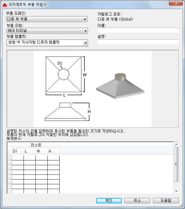

  8. 매개변수에서 부품 이미지에 표시된 크기 매개변수의 값을 입력합니다.
    이 값은 부품 크기의 리스트를 작성하는 데 사용됩니다. 셀에 값을 입력하려면 셀을 두 번 클릭하고 값을 입력합니다. 복사, 붙여넣기 및 지우기 명령에 액세스하려면 셀을 마우스 오른쪽 버튼으로 클릭합니다.
    주: 부품 마법사에서 값이 소프트웨어에 저장되는 방법에 따라 크기 매개변수에 다른 값을 입력합니다.
    • 모든 크기 매개변수(열)에 같은 개수의 값이 있어야 하고 각 행이 하나의 부품 크기를 정의하는 값 테이블에 저장
    • 리스트의 값이 가능한 모든 조합으로 사용되어 다중 부품 크기를 정의하는 값 리스트에 저장
    후자의 예로 다음 이미지는 사용자 원형 넥 디퓨저의 치수 값을 보여 줍니다. 이 값은 각각 넥 지름 값이 다른 2개의 부품 크기를 생성합니다.
    사용자 원형 넥 디퓨저의 값을 보여 주는 매개변수의 예
    소프트웨어에서 제공하는 프롬프트를 사용하여 데이터 입력에 대해 안내합니다. 크기 매개변수에 사용되는 다양한 데이터 저장소에 대한 자세한 내용은 부품 크기 이해를 참고하십시오.
  9. 확인을 클릭하여 지정한 부품 크기의 부품을 작성합니다.
