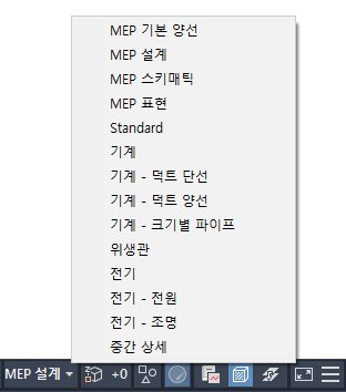

현재 화면표시 구성을 변경하려면
  1. 상태막대에서 현재 화면표시 구성을 클릭합니다.
    도면에 포함되어 있는 화면표시가 나열됩니다.

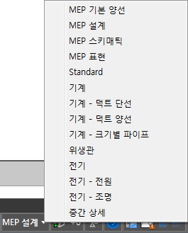

    Aecb 모형 도면 템플릿에 포함된 기본 화면표시 구성
  2. 리스트에서 화면표시 구성을 선택합니다.
