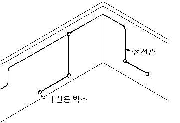

3D로 전선관 및 배선용 상자 보기
도면에 케이블 트레이나 전선관을 추가하려면 주전선을 그리고 라이저의 위치를 지정합니다. 케이블 트레이 또는 전선관 런을 그릴 때 도면에 점을 지정하여 와이어 경로 형상을 배치합니다. 런을 형성할 때에는 세그먼트를 연결하는 부속이, 네트워크를 형성할 때에는 런을 라이저 및 분기에 연결하는 부속이 자동으로 추가됩니다(자동 배치). 수동으로 부속을 추가할 수도 있습니다.

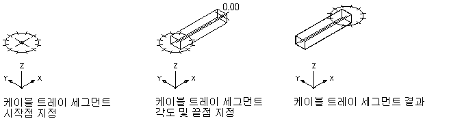

케이블 트레이 세그먼트 그리기

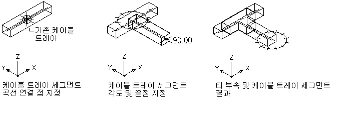

그린 케이블 트레이나 전선관 런을 연결하여 완전한 케이블 트레이나 전선관 네트워크를 형성할 수 있습니다. AutoCAD MEP 2021 toolset 스냅은 도면의 객체에서 유효한 연결 점을 찾는 데 도움이 됩니다. 세그먼트나 런 끝 또는 다른 런 경로상의 임의의 점에서 런을 시작할 수 있습니다. 이러한 경우 소프트웨어에서는 두 런을 연결하는 적절한 부속을 삽입하여 분기를 작성합니다.
분기 그리기
