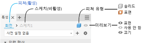

주: 회전 명령은 특성 패널을 사용하여 피쳐를 정의합니다. Inventor 특성 패널에 익숙하지 않은 경우
특성 패널 정보를 참고하여 워크플로우, 동작 및 고급 옵션(예: 고급 설정 메뉴 및 고급 특성)에 대해 알아보십시오. 특성 패널의 맨 위에서 맨 아래로 작업하므로 섹션에서 선택한 항목을 잘 기억하고 다음 섹션에 있는 옵션을 결정하십시오.

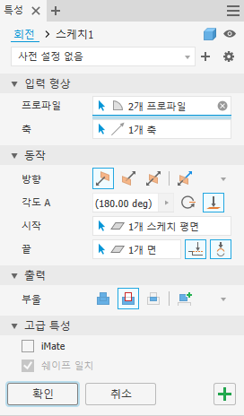

- 스케치 마무리를 클릭합니다. 회전 명령 특성 패널이 표시되고 결과를 미리 볼 수 있습니다.
- 피쳐 유형을 지정합니다.
다음 단계에 대해서는 아래의 특성 패널을 사용하여 회전 피쳐 정의를 참고하십시오.

을 클릭합니다. 다음 단계에 대해서는 아래의
주: 스케치 하나만 표시되고 해당 스케치에 프로파일 1개와 축 1개만 있는 경우, 입력 형상의 프로파일 선택 항목으로 해당 프로파일이 자동으로 선택되고 미리보기가 표시됩니다.
