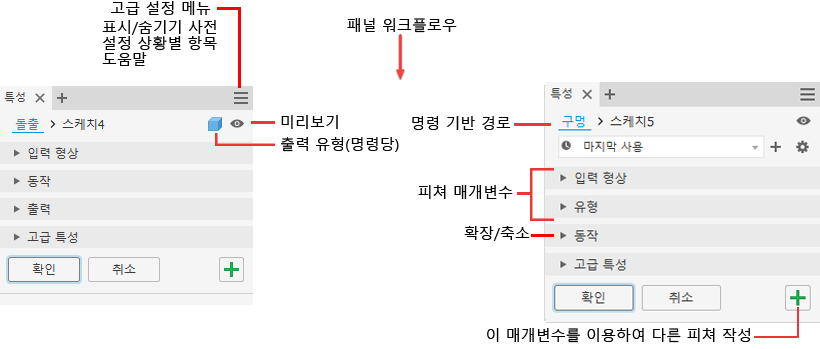

특성 패널은 그래픽 영역 위에 부동 상태로 위치하며, 처음에는 그래픽 영역의 왼쪽 위에 나타납니다. 패널은 크기를 조정하고, 모형 검색기에 결합하고, 다른 위치, 심지어 보조 모니터로 이동할 수도 있습니다. 특성 패널은 탭 대신 확장 가능한 섹션을 사용합니다.
값 편집 - 값 편집 사항을 적용하려면 Enter 키를 사용합니다. 다음 필드로 점진적으로 이동하려면 탭을 사용합니다. 정의를 끝내고 피쳐를 작성한 후 특성 패널을 닫으려면 Ctrl+Enter를 누릅니다. 값이 잘못된 경우, 값 색상이 빨간색으로 바뀝니다. 값이 올바른 경우 값 색상은 검은색입니다. 특성 패널 및 캔버스 내 편집 컨트롤 사이에 있는 필드 십자 강조 표시를 편집합니다. 고급 설정 옵션 Enter 키를 한 번 눌러 명령 완료를 사용하여 이 기본 동작을 재지정할 수 있습니다.
적용 및 새로 작성 - 현재 설정을 사용하여 피쳐를 작성하고 동일한 설정을 사용하여 다른 피쳐 작성을 시작하려면 클릭합니다. 필요한 경우 설정을 변경한 다음 다른 피쳐를 작성합니다.
경로는 현재 또는 활성 위치를 문서 계층 구조에 가로로 표시합니다. 이를 통해 문서 유형에 따라 문서, 피쳐 및 스케치에 액세스할 수 있습니다.
일반적으로 특성 패널은 피쳐 정의 모드에서 시작됩니다. 경로 텍스트를 클릭하여 환경을 피쳐에서 스케치로 전환하고 다시 스케치에서 피쳐로 전환할 수 있습니다. 선택된 환경에 대한 경로 문자는 파란색으로 표시됩니다.
또한 리본의 피쳐로 복귀
명령을 사용하여 스케치 편집에서 피쳐 편집으로 다시 전환할 수도 있습니다. 이 아이콘은 작성 또는 편집 중인 활성 피쳐(예: 돌출, 회전 등)를 표시합니다.
환경을 전환하면 현재 환경에서 전환이 발생하기 전에 수행된 변경 사항이 적용됩니다. 따라서 피쳐에서 스케치로 전환하면 환경이 변경되기 전에 정의한 피쳐가 작성됩니다. 스케치에서 피쳐로 다시 전환하면 환경 변경 전의 모든 스케치 형상 변경 사항이 허용됩니다. 특성 패널 필드가 환경 변경 사항과 함께 업데이트됩니다.

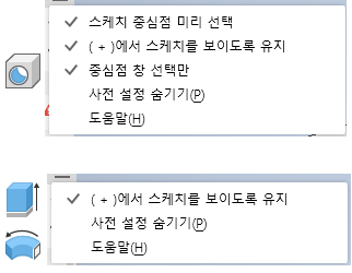

특성 패널 메뉴에는 활성 작성 또는 편집 명령 컨텍스트 및 문서 유형과 관련된 설정이 포함되어 있습니다. 메뉴 항목은 상황에 따라 다르며, 명령에서 사용할 수 있는 옵션만 표시됩니다. 일부 고급 설정은 기본 동작을 재정의합니다. 경우에 따라 이러한 설정이 기본적으로 켜져 있습니다. 옵션을 켜거나 끄려면 메뉴 항목을 선택합니다.

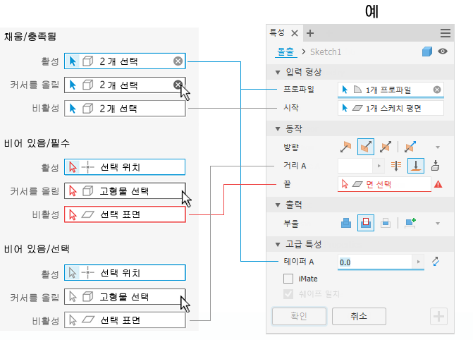

특성 패널 선택기는 색상을 사용하여 해당 상태를 표시합니다. 다음 이미지에서는 상태를 표시하고, 해당 상태와 연결된 예제를 표시합니다.
선택 항목 지우기
선택을 하면 선택기 필드에 선택한 항목의 수가 표시되고 필드 오른쪽 끝에 'X'가 표시됩니다. 선택 세트를 지우려면 'X'를 클릭하고, 다음 선택을 수행합니다.

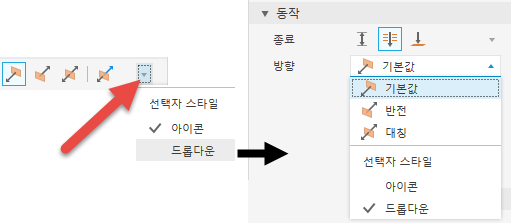

이 섹션은 작성 중인 피쳐 유형을 기반으로 더 많은 특수 옵션이 채워집니다.
