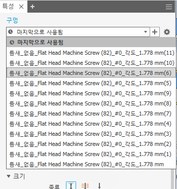

- 선택 사항 - 패널 메뉴를 확인하여 원하는 옵션이 활성화되어 있는지 봅니다. 다음 두 가지 옵션이 있습니다.
- 사전 설정을 지정합니다. 사전 설정 또는 기본 설정이 없는 경우 필요한 구멍 매개변수를 지정하는 프로세스를 계속 진행합니다.
주: 매개변수 지정 작업이 끝나면 확인을 클릭하고 마지막 사용이라는 사전 설정된 이름이 자동으로 작성됩니다. 이 사전 설정을 계속 사용하거나 지정된 이름으로 저장할 수 있습니다. 구멍 매개변수의 공차 값은 사전 설정에 저장됩니다.
중요사항: 사전 설정을 작성하려고 하는데 옵션을 사용할 수 없으면 HoleCmd.preset 파일이 읽기 전용으로 설정됩니다. %USERPROFILE%₩AppData₩Roaming₩Autodesk₩Inventor xxxx₩Presets 폴더로 이동합니다. 사전 설정 파일을 오른쪽 마우스로 클릭하고 특성을 클릭합니다. 일반 탭의 속성 섹션에서 읽기 전용을 선택취소합니다.

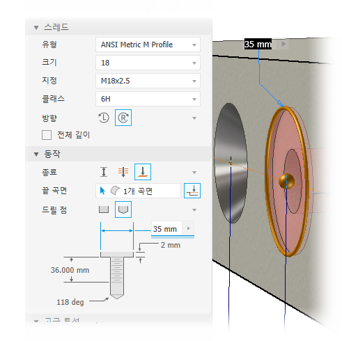

- 다음과 같은 구멍 종료 옵션을 지정합니다.
스레드는 탭 또는 테이퍼 탭 구멍 유형이 선택되면 사용으로 설정됩니다. 구멍 매개변수를 지정합니다.
- 유형은 스레드 유형을 지정합니다. 표준 스레드 리스트에서 선택합니다.
ANSI 통합 나사 스레드는 인치 기반 스레드 유형의 예입니다. ANSI 미터법 M 프로파일은 밀리미터 기반 스레드 유형의 예입니다. NPT는 인치 기반 스레드 유형의 예입니다. ISO 테이퍼 내부는 밀리미터 기반 스레드 유형의 예입니다.
- 크기는 스레드 크기를 지정합니다. 선택된 스레드 유형에 대한 공칭 크기 리스트에서 선택합니다.
각 공칭 크기는 하나 이상의 사용 가능한 피치를 가집니다. 각 공칭 크기와 피치 결합은 하나 이상의 사용 가능한 클래스를 가집니다.
지정은 스레드 피치를 지정합니다.
피치는 나사산의 점에서 축과 평행하게 측정되는 다음 스레드의 일치점까지 거리를 정의합니다.
주: 영국식 단위를 사용하는 경우 피치는 1을 인치당 스레드 수로 나눈 것과 동일합니다.
지름은 구멍 피쳐 유형의 지름 값을 표시합니다. 이 값은 도면 뷰가 스레드를 표시하는 방법과 관련이 있습니다.
이 값을 변경하려면 도구
옵션
문서 설정
모형 탭으로 이동합니다. 탭 구멍 지름 값을 변경합니다. 구멍 지름은 Thread.xls의 스레드 지정을 기준으로 자동으로 설정됩니다.
- 클래스는 내부 스레드에 대한 맞춤 클래스를 지정합니다.
주: 영국식 스레드를 선택한 경우 A는 외부 스레드를 나타내며 B는 내부 스레드를 나타냅니다. 요구조건에 좀 더 정확하고 밀접하게 일치하는 높은 수를 사용합니다. 예를 들어 나사, 볼트, 너트 및 기타 일반 용도에는 2B를 사용하고 높은 정확성과 맞춤 요구 사항에 대해서는 3B를 사용합니다.
- 전체 깊이는 스레드 구멍의 전체 깊이를 지정하거나 탭 구멍에 대해서만 지정될 수 있습니다.
- 방향은 스레드 감기 방법을 지정합니다.
왼쪽은 스레드가 반시계 방향으로 돌다가 구멍 축에 수직으로 보일 때 뒤쪽으로 감깁니다. 왼쪽 스레드 볼트는 반시계 방향으로 돌리면 너트 안으로 들어갑니다.
오른쪽은 스레드가 시계 방향으로 돌다가 구멍 축에 수직으로 보일 때 뒤쪽으로 감깁니다. 오른쪽 스레드 볼트는 시계 방향으로 돌리면 너트 안으로 들어갑니다.
