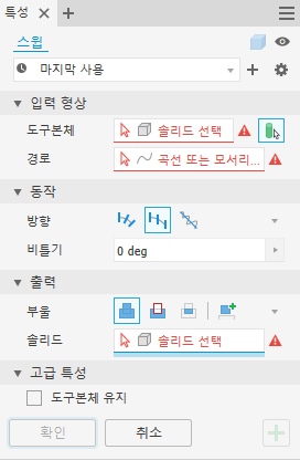

필요한 경우, 특성 패널에서 솔리드 스윕 옵션
을 사용합니다.
Follow Path(경로를 따름)
고정
정렬
필요한 경우 비틀기 축을 선택합니다.
