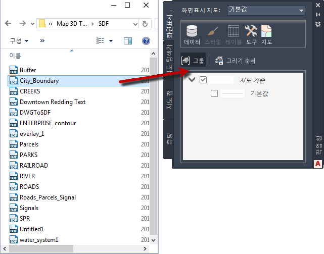

  4. 소스 파일을 화면표시 관리자에 끌어서 놓아 지도에 시 경계를 추가합니다.
    • Windows 탐색기를 사용하여 Build A Map 튜토리얼 샘플 파일을 복사한 폴더로 이동합니다.
    • AutoCAD Map 3D toolset 윈도우와 샘플 데이터 폴더 윈도우를 동시에 볼 수 있도록 크기를 조정합니다.
    • City_Boundary.sdf 파일을 화면표시 관리자(지도 기준 도면층 바로 위)로 끌어 놓습니다.
      시 경계 파일을 화면표시 관리자에 끌어 놓습니다.
      레딩시 경계가 지도에 나타납니다.
