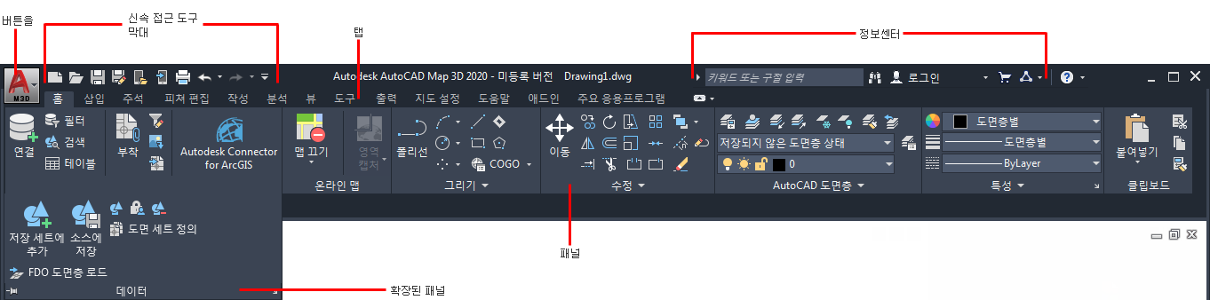

리본
AutoCAD Map 3D toolset에서는 응용프로그램 윈도우 맨 위의 탭을 리본이라고 합니다.
탭은 수평 메뉴와 비슷합니다. 탭을 클릭하면 연관된 명령이 표시됩니다. 관련 명령 세트는 패널에 그룹화됩니다. 해당 명령을 선택하려면 패널 내에서 명령 아이콘을 클릭합니다. 아래쪽 화살표가 표시된 패널 제목에는 추가 옵션이 포함되어 있습니다. 오른쪽 아래 구석에 화살표가 표시된 패널 제목에는 연관된 대화상자가 있습니다.

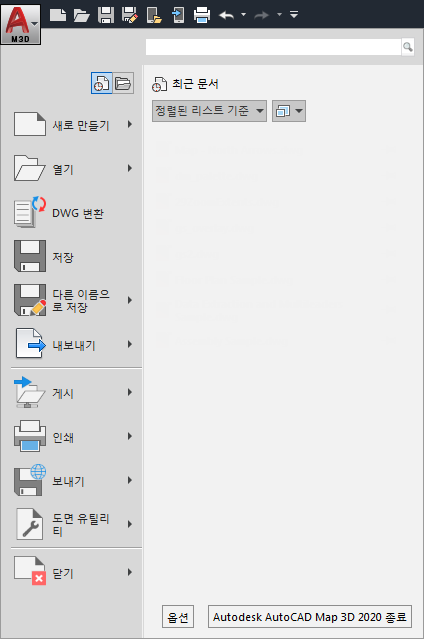

응용프로그램 메뉴
응용프로그램 메뉴에는 검색 필드와 파일 관련 명령이 포함되어 있습니다. 옵션을 선택하면 AutoCAD 옵션 대화상자가 표시됩니다. 이 대화상자에서는 지도의 배경 색상과 같은 요소를 제어할 수 있습니다.
응용프로그램 메뉴를 사용하려면
  1. 을 클릭하여 응용프로그램 메뉴를 표시합니다.
  2. 다음 중 하나를 수행합니다.
    • 응용프로그램 메뉴의 왼쪽에서 명령 또는 하위 메뉴 항목을 클릭합니다.
    • 다른 명령을 실행하려면 검색 필드에 해당 명령의 이름을 입력합니다. 명령 찾기를 참고하십시오.
    • 최근 문서와 열린 문서 보기 사이에서 전환하려면 왼쪽의 명령 리스트 위에 있는 아이콘을 클릭합니다.
      최근 문서를 정렬된 리스트로 보거나 크기, 유형 또는 액세스 날짜별로 볼 수 있습니다. 리스트에 대한 이미지나 큰 아이콘 또는 작은 아이콘을 표시할 수 있습니다.
    • AutoCAD 설정을 변경하려면 옵션을 클릭합니다. 옵션을 참고하십시오.
