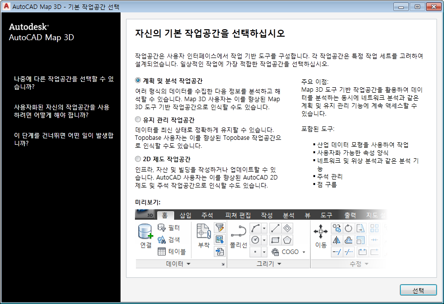

작업공간
AutoCAD Map 3D toolset에는 미리 정의된 작업공간이 함께 제공됩니다. 각 작업공간마다 명령과 도구막대가 다르게 구성되거나 표시됩니다. AutoCAD Map 3D toolset을(를) 처음 시작하면 기본 작업공간을 선택하라는 프롬프트가 표시됩니다.
기본 작업공간을 변경하려면
  1. 도움말 탭 > 사용자 인터페이스 이해 > 작업공간 선택을 클릭합니다. .
  2. 다른 기본 작업공간을 선택합니다.
    다음에 AutoCAD Map 3D toolset을(를) 시작하면 새로운 기본 작업공간이 표시됩니다.
