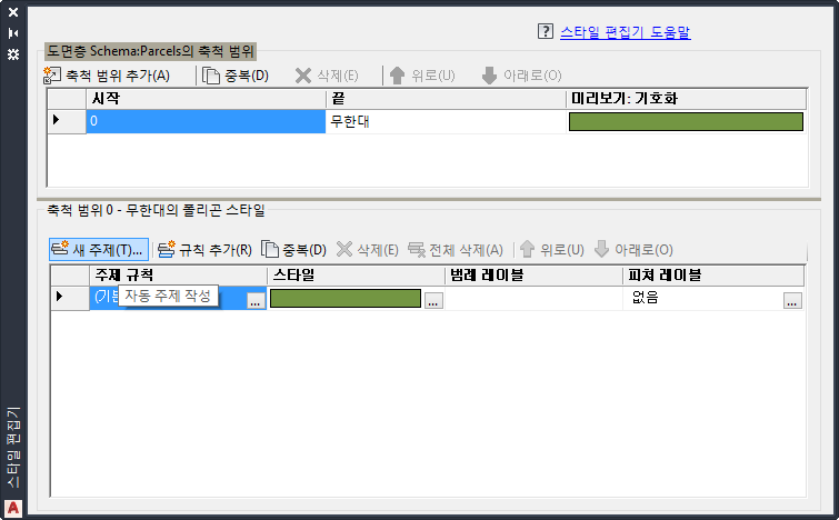

  2. 구획 도면층에 대한 주제를 작성합니다.
    주제는 화면표시 스타일입니다. 도면층별로 지형 공간 피쳐의 스타일을 지정합니다.
    • 화면표시 관리자에서 구획 도면층을 선택하고 스타일을 클릭합니다.
      주: 스타일 편집기가 고정되어 있는 경우 스타일 편집기 위로 커서를 이동하여 표시합니다. 응용프로그램 윈도우의 왼쪽에 고정되어 있을 수 있습니다.
    • 스타일 편집기축척 범위 0 - 무한대의 폴리곤 스타일 아래에서 새 주제를 클릭합니다.
      새 주제를 클릭하여 구획 도면층에 대한 주제를 정의합니다.
