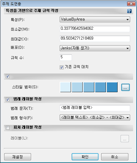

주제를 지정하면 각 피쳐가 데이터 값에 따라 다르게 표시됩니다. 예를 들어 구획 값을 기준으로 주제를 지정할 경우 구획이 저렴할수록 연한 색상으로, 비쌀수록 더 진하게 음영처리된 색상으로 구획을 나타낼 수 있습니다.
이 연습에서는 ValueByArea에 대해 정의한 계산된 특성을 기준으로 주제를 작성합니다.
계산된 특성을 사용하여 주제를 작성하려면
Jenks 분산 방법은 피쳐의 자동 끊기 지점에서 피쳐 범위를 그룹화하여 비슷한 값을 가진 피쳐끼리 모읍니다. 이 방법은 임의의 끊기 점을 작성하기 보다는 데이터의 자동 그룹화 항목을 보여줍니다.
스타일 범위는 지정한 두 색상 사이의 그라데이션입니다.
다음 연습을 위해 스타일 편집기를 열어 둡니다.
