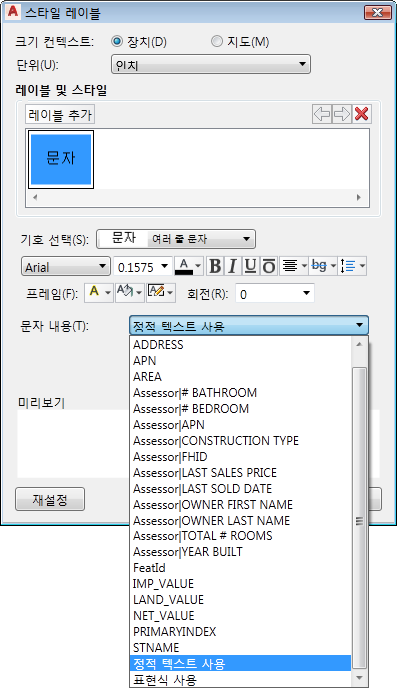

표현식에 의해 결정되는 문자로 각 구획에 레이블을 지정할 수 있습니다. 이 연습에서는 각 구획에 두 줄의 구획 주소를 표시하는 레이블을 작성합니다.
스타일 편집기는 이전 연습에 이어 계속 열려 있어야 합니다.
이 연습에서는 연습 1: 주제 작성에서 수정한 지도를 사용합니다.
표현식을 사용하여 레이블을 추가하려면
구획 피쳐의 주제를 지정하는 중이므로 각 주제 규칙마다 하나의 항목이 제공됩니다.
표현식을 사용하여 레이블로 사용할 문자를 결정할 수 있습니다.
Concat 연산자는 여러 특성을 결합하며 '\P' 인수를 사용하여 줄 바꿈을 삽입합니다.
계산된 특성을 주제의 기준으로 하여 구획 도면층의 주제를 지정했습니다. 표현식에 의해 내용이 결정되는 레이블을 추가했습니다.
