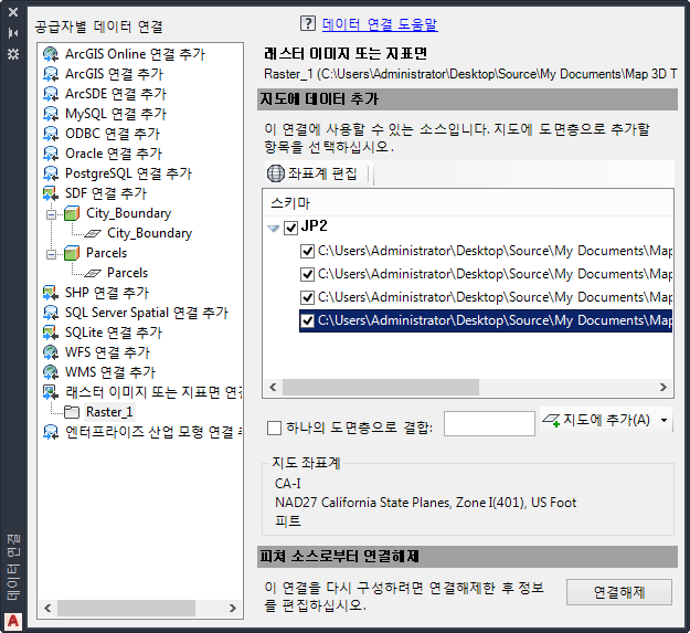

래스터 이미지를 추가하려면
  1. 튜토리얼 샘플 파일을 아직 복사하지 않은 경우 로컬 드라이브에 해당 파일을 복사합니다.
  2. build_map1.dwg 파일에서는 데이터 연결 윈도우가 계속 표시되어 있어야 합니다. 그렇지 않은 경우 화면표시 관리자에서 데이터데이터에 연결을 클릭합니다.
  3. 공급자별 데이터 연결 아래에서 래스터 이미지 또는 지표면 연결 추가를 선택합니다.
  4. 소스 파일 또는 폴더 옆의 폴더 버튼을 클릭합니다.
  5. 샘플 파일을 복사한 폴더를 탐색합니다. JPEG 2000 래스터 파일(원래는 JP2K라고 함)이 포함된 폴더를 찾아서 선택합니다. 확인을 클릭합니다.
  6. 연결을 클릭하여 이 폴더를 데이터 소스로 추가합니다.
  7. 지도에 데이터 추가에서 맨 위 확인란(JP2)을 선택하여 폴더의 모든 이미지를 선택합니다.
    폴더에는 여러 개의 JPEG 2000 파일이 포함되어 있으며 각 파일은 레딩시의 작은 지역에 관련된 파일입니다. 여러 항목이 있지만 모두 필요하지는 않을 수 있기 때문에 항목이 자동으로 선택되지는 않습니다.
    폴더에 여러 이미지가 포함되어 있는 경우 원하는 이미지를 선택합니다.
  8. 이미지에 대한 좌표계를 설정합니다.
    • 좌표계 편집을 클릭합니다.
    • 지구 좌표계 대화상자에서 "기본값" 행의 빈 필드를 클릭한 다음 편집을 클릭합니다.
    • 범주에서 USA, California를 선택합니다.
    • 검색 상자에 CA-I를 입력합니다.
    • CA-I 좌표계를 선택하고 선택을 클릭합니다.
    • 공간 컨텍스트 편집 대화상자에서 확인을 클릭하여 데이터 연결 윈도우로 돌아갑니다.
      이제 모든 이미지에서 CA-I가 좌표계로 나타납니다.
  9. 화면표시 관리자에서 래스터 이미지를 단일 항목으로 스타일 지정할 수 있도록 하나의 도면층으로 결합을 선택합니다.
  10. ReddingRasterImages와 같이 도면층 이름을 입력합니다.
  11. 지도에 추가를 클릭합니다.
