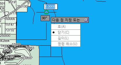

  6. 구획의 시작과 첫 번째 세 변을 정의하기 위한 세 개의 점을 더 클릭합니다.
  7. 키보드에서 아래쪽 화살표를 눌러 동적 입력행에서 선택 메뉴를 확인합니다.
  8. 선택되었음을 나타내는 점이 닫기 옆에 표시될 때까지 아래쪽 화살표를 다시 누릅니다.
    동적 입력을 사용하여 구획을 그립니다.
  9. Enter 키를 눌러 폴리곤을 닫습니다.
  10. 동적 입력 메뉴에서 종료를 선택하여 명령을 완료합니다.
